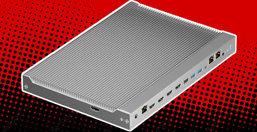

Maxtang SXRL-20 : un MiniPC ultrafin, fanless avec 4 ports HDMI
Le Maxtang SXRL-20 est une drôle de minimachine passive qui propose un design tout en largeur et une connectique originale.
Avec 28 cm de large et 19.5 cm de profondeur pour 2.8 cm d’épaisseur, le Maxtang SXRL-20 change des designs de MiniPC classiques. Son châssis joue le rôle d’un dissipateur et permet de refroidir le processeur embarqué de manière passive.
Annoncé avec plusieurs processeurs de gammes Alder Lake-U et Raptor Lake-U, le Maxtang SXRL-20 propose une base toujours identique avec en interne deux slots SODIMM pour embarquer jusqu’à 64 Go de mémoire vive DDR4-3200 et deux ports M.2 2280. Le premier embarquera un NVMe PCIe 4.0 x4 et le second proposera du PCIe 3.0 en NVMe et SATA3. Deux autres ports M.2 serviront à implanter le module sans fil Wi-Fi et Bluetooth et un éventuel module 4G. De quoi prévoir pas mal de scénarios.
Plusieurs processeurs seront proposés à commencer par le Core i5-1215U qui est une solution 10 cœurs et 8 Threads avec 2 cœurs Performances et 4 cœurs Efficaces que l’on connait bien puisque ce sont les mêmes que les cœurs que ceux des Intel N100. Cette puce au TDP de 15 watts embarque également un circuit graphique Intel Iris Xe avec 80 EU. Cette puce est la seule disponible pour le moment. Elle est vendue sur AliExpress à 543€ en 16 Go de mémoire vive et 512 Go de stockage NVMe. Ou en 16 Go et 1 To à 599€.
Les autres puces annoncées sont un autre Alder Lake-U avec le Core i7-1255U qui embarque toujours 2 cœurs P mais 8 cœurs E pour 12 Threads et un circuit Iris Xe avec 96 EU pour 15 watts de TDP. Une autre version Raptor Lake-U Core i7-1355U est par ailleurs listée. Construite sur le même scénario de 2 cœurs P et 8 cœurs E pou 15 watts de TDP, elle propose le même type de circuit graphique. Son architecture est un petit peu plus récentes et ses performances globales restent assez similaires.
Ces deux options de processeurs un peu plus musclés ne sont pas encore disponibles. Il faut dire qu’en plus du changement de puce, le Maxtang SXRL-20 propose une connectique différente entre les trois modèles.
La version disponible en Core i5-1215U propose de gauche à droite sur sa partie arrière : un port Jack d’alimentation, un port COM RS-232 au format RJ45, quatre sorties vidéo HDMI 2.0 qui pourront toutes envoyer un signal vidéo différent ou identique, un port USB 2.0 Type-A, deux USB 3.2 Type-A, un USB Type-C, un Ethernet Gigabit, un Ethernet 2.5 Gigabit, un port jack audio 3.5 mm, un capteur infrarouge, un connecteur pour déporter un bouton de commande filaire et le bouton de démarrage. Une petite LED témoin d’activité des transferts de données est également présent, ce qui est toujours très utile sur les machines qui ne font absolument aucun bruit.
Sur la face avant ? Rien. Ou plutôt des espaces pour laisser les antennes des modules sans fil communiquer avec l’extérieur puisque le châssis est entièrement en métal. Et c’est là qu’on trouve la nuance entre les modèles Core i7-12 et i7-13 avec la version i5 actuellement en vente. Ces deux modèles plus musclés affichent sur la partie droite une entrée HDMI. Une solution qui permettra à l’engin de capturer un signal et le traiter.
Ce type d’équipement permet, par exemple, de reprendre un signal de caméra et de l’intégrer dans un flux à l’écran, de suivre par exemple le retour d’un outil au travail ou de surveiller le déroulement d’une opération. Un usage assez spécialisé et qui peut intéresser certains lecteurs.
Je suppose qu’il s’agit ici d’une carte mère issue d’un équipement spécialisé qui a été reprise par un assembleur et qui l’a proposée à Maxtang pour en faire un MiniPC assez original. La carte de base devait avoir des missions dans le monde professionnel avec des intégrations variées. Elle est ici proposée dans un châssis autonome pour l’intégrer dans différents projets. C’est une solution parfaite pour piloter un affichage numérique ou un kiosque. Son BIOS permet entre autres de démarrer l’engin à des heures précises pour chaque jour de la semaine et on peut imaginer, par exemple, un affichage d’informations sur quatre écrans distincts du lundi au vendredi et garder le Week-End en off. L’extension possible du bouton de démarrage permet également de cacher l’engin dans un meuble ou dans un faux plafond. Le port COM offre la possibilité d’interagir avec d’autres équipements pros.
Difficile de voir des usages pour une solution personnelle même si j’ai le souvenir d’un lecteur qui a créé un home cinéma complet avec de multiples affichages mélangeant téléviseur, vidéo projecteur et console de commande tactile avec une solution triple écran. Ou de cet autre qui a monté une solution de domotique multi écran de contrôle assez maligne pendant la rénovation de son appartement avec des affichages qui ne s’allumaient qu’en cas de détection d’une présence à côté d’eux 1.
