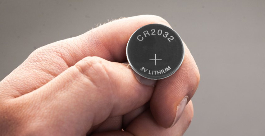

Je suppose qu’il ne s’agit pas de piles défectueuses, vous savez ces fameuses piles plates et rondes que l’on retrouve sur les cartes mères. Elles servent à alimenter la carte pour sauvegarder les données du BIOS en cas de coupure de courant ou lorsqu’il est mis hors tension. C’est également grâce à cette pile que la date et l’heure de votre machine sont conservées. Typiquement ce reset d’usine intervient quand la pile est usée ce qui arrive finalement assez rarement.
Ici je doute que ce soit le souci, je pense plutôt à un problème électrique entre le support de cette pile et la partie qu’elle doit alimenter sur un lot de cartes mères. C’est également l’expérience faite par le dernier commentateur sur Amazon qui indique qu’il a procédé au remplacement de la pile sans succès. Ce défaut, majeur rend la machine extrêmement problématique puisque sans un BIOS correctement préservé, chaque coupure fait tomber tous vos réglages de stockage, de gestion du processeur et éventuelles autres optimisations. Si vous désirez avoir une séquence de démarrage particulière par exemple, cela ne sera pas possible une fois votre machine hors tension. Ce problème ne semble pas avoir affecté la série précédente, la BD770i, qui partage exactement le même design.

@CHP: Bonjour à tous, très récemment j’ai dû remplacer une batterie CMOS sur un NUC Intel connectée à une embase par un connecteur 1×2 (Molex 51021-0200), j’ai eu le même soucis avec la sauvegarde du bios; il s’avère que ce n’est pas standard, la polarité était inversée par rapport à l’original. Il suffit (il faut avoir de bon yeux) d’inverser les câbles du connecteur. Peut-être le même problème? Étrange quand même qu’il n’y pas eu de test à la sortie d’usine.
@Georges: Je suppose qu’il y a des tests pour savoir si la carte fonctionne et elle fonctionne bien. Mais un test pour voir si le BIOS est sauvegardé c’est autre chose.
