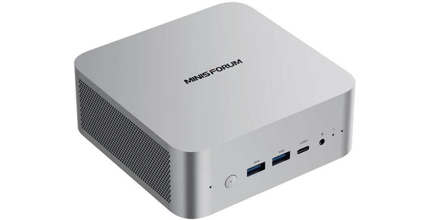

Le Minisforum AI X1 est un jumeau hétérozygote du premier modèle. On retrouve un même nom pour un emballage différent et à l’intérieur un basculement du processeur Strix Point vers une puce Hawk Point.
On retrouve à bord de ce second modèle un Ryzen 7 260 très confortable qui, gravé en 4 nanomètres, se déploie sur 8 cœurs Zen 4 pour 16 Threads. Un processeur tournant à 3.8 GHz et capable d’atteindre les 5.1 GHz en mode Turbo. Il embarque un circuit graphique Radeon 780M avec 12 CU RDNA 3 cadencées à 2.7 GHz.  Ce processeur fonctionne dans une consommation classique située à 45 watts de TDP mais peut évoluer de 35 à 54 watts suivant les profils choisis par le fabricant. Dernier détail, le Ryzen 7 260 propose un NPU affichant 16 TOPS. Il est ici épaulé au maximum par deux barrettes de mémoire vive DDR5-5600 pour grimper jusqu’à 64 Go. La partie stockage est constituée de deux emplacements pour des SSD M.2 2280 en NVMe PCIe 4.0.
On retrouve également un module sans fil Wi-Fi7 et Bluetooth 5.4 et une connectique tout à fait classique. En partie avant, on note le classique jack audio combo 3.5 mm, un USB4 et deux USB 3.2 Type-A en plus du bouton de démarrage. Pas de bouton Copilot sur ce modèle mais pas non plus de lecteur de cartes SDXC comme sur le Ai X1 Pro.
À l’arrière, un second port USB4 est bienvenu, un USB 2.0 Type-A, des sorties vidéo HDMI 2.1 et DisplayPort 2.0, un port OCuLink et enfin un Ethernet 2.5 Gigabit. On note à nouveau que si la partie avant est en aluminium dans le même bloc que le reste de la machine, la partie arrière est en plastique. Pour la même raison que précédemment, cela permet de laisser le signal sans fil circuler.
On note qu’en plus de la possibilité de piloter un circuit graphique externe en OCuLink pour augmenter les capacités graphiques, la machine pourra piloter pas moins de quatre affichages en tout. Deux avec les sorties classiques et deux autres en USB4.
Le refroidissement est identique avec une aspiration d’air frais par le dessous de la machine et une extraction d’air chaud par l’arrière au-dessus des câbles. Un caloduc en cuivre vient transporter la chaleur du processeur vers les ailettes et la ventilation force l’échange thermique.
On note, par ailleurs, les larges ouvertures laissées par les centaines de petits trous ronds de chaque côté de l’engin pour aérer les composants. Un second ventilateur piloté refroidira les SSD en cas de montée en température.
Le MiniPC  mesure 12.8 cm de large pour 12.6 cm de profondeur et 5.2 cm d’épaisseur. Il peut être utilisé posé à plat sur ses patins de caoutchouc ou être accroché en mode VESA. Autre particularité originale, il embarque en interne une paire d’enceintes stéréo qui, combinée avec les deux petits micros de la face avant, permettront des usages vocaux avec la machine.
