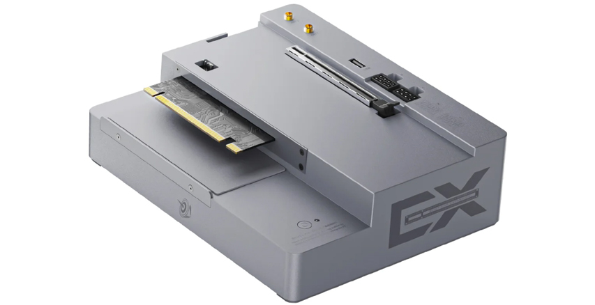

Excellente nouvelle, Beelink vient de documenter et de rendre Open Source son Dock graphique EX Docking Station !
De nombreux fabricants de MiniPC ont sorti ces derniers temps des dock graphiques permettant de piloter une carte externe depuis un MiniPC en USB4, Thunderbolt ou en OCuLink. Beelink est de la partie avec un EX Docking Station qui a choisi une voie alternative.
Ces docks permettent de retrouver un port PCIe externe facilement ce qui permet de brancher, par exemple, une carte graphique. Le EX Docking Station de Beelink reprend cette idée sans beaucoup d’originalité mais avec des fonctions intéressantes. C’est un dock en PCIe x16 avec sa propre alimentation 600 watts et sur lequel on pourra brancher les connecteurs ATX 8 broches nécessaires aux cartes les plus gourmandes.
Beelink a choisi avec ce dock une voie intéressante. La marque a préféré intégrer un port sous un de ses MiniPC qui permettait de connecter directement le dock. Cette solution, moins chère que les connexions filaires, permet également de ne pas subir de goulet d’étranglement des données. Le dock étant finalement une sorte de Riser alimenté.
Parmi les autres particularités du produit, un port M.2 2280 PCIe 4.0 x1 qui permet d’ajouter un SSD PCIe supplémentaire ou une solution Wi-Fi. Des ports d’antennes sont d’ailleurs disponibles sur la coque.

    @Luc: En fait passer par du Thunderbolt ou de l’OCuLink c’est cher, ce sont des royalties et des composants onéreux. Le port PCIe c’est quelques dollars sans royalties, un Riser ça coute 3$ par exemple.
    Et ça peut faire toute la différence pour certains acteurs noname. On imagine un fabricant comme celui qui propose les designs d’un MiniPC comme le AMR5 qui s’empare de cette solution, on a d’un coup une vingtaine de marques qui ont un connecteur compatible pour un surcout minimal et un dock abordable en face.

    Il ne s’agit pas de eGPU là, c’est une carte plein format de chez nVidia sur la photo, une 30X0 ou 40X0, donc ça coûte « moins cher » qu’un egpu équivalent, et bien plus disponible partout, on choisit la carte qu’on veut.
    Et la plupart des boitiers mini ITX ne peuvent encaisser une carte de cet encombrement.
