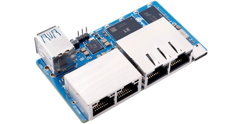

Avec une puce RISC-V et pas moins de quatre ports Ethernet, la Orange Pi R2S est pensée pour se glisser dans un réseau.
Proposée à partir de 30$, la carte Orange Pi R2S n’set pas une carte de développement classique et s’adresse plus à de téméraires et talentueux développeurs réseau pour le moment qu’au commun des mortels. Dépourvue de la connectique de base d’une carte de développement, équipée d’une puce RISC-V, c’est avant tout un outil à développer plus qu’une solution prête à l’emploi.
La Orange Pi R2S embarque également une puce Ky X1, un SoC 8 cœurs RISC-V cadencé à 1.6 GHz avec petit NPU culminant à 2 TOPS de capacités et un circuit graphique Imagination BXE-32. Circuit qui ne sera pas spécialement exploité par défaut puisque la petite carte ne propose aucune sortie vidéo. Elle concentre toutes ses compétences pour piloter par moins de quatre ports réseau. Deux ports Ethernet 2.5 Gigabit et deux autres en Gigabit.
L’idée derrière ce dispositif est donc de piloter des outils réseau comme OpenWRT ou Ubuntu pour laisser la carte se transformer en routeur, en outil de surveillance de trafic, en gestionnaire d’impression ou autre distributeur de fichiers. Pour cela, l’utilisateur pourra choisir le montant de mémoire vive embarqué par défaut. La carte de base, à 30$, proposera 2 go de mémoire vive. Pour 10$ de plus, on passera à 4 Go de mémoire et à 50$ la Orange Pi R2S atteindra les 8 Go. Le stockage par défaut sera toujours de 8 Go de eMMC.
A noter que la connectique de la carte propose un USB 3.0 Type-A, un USB 2.0 Type-A qui pourront tous les deux piloter des données pour un éventuel stockage externe. Un port Type-C servira à l’alimenter en 5V et 3A.
Avec des dimensions réduites de 7.9 cm de large pour 4.6 cm de profondeur, cette petite Orange Pi R2S pourrait aussi bien jouer le rôle d’un outil réseau parfaitement documenté et utile. Ou bien être ajouté discrètement dans un réseau comme un outil pirate capable de pister des requêtes spécifiques.
