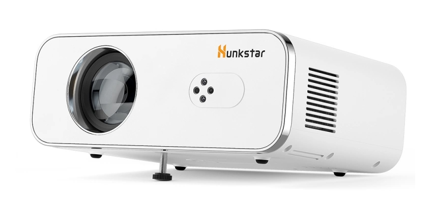

L’arrivée dans ma boite mail du vidéoprojecteur Hunkstar P3 m’a interpellé. Comment un engin à 169€ pouvait annoncer une telle luminosité ?
Le Hunkstar P3 est un vidéoprojecteur assez classique d’aspect qui se présente comme une solution grand public très abordable. À 169€ seulement, il propose une panoplie de fonctionnalités assez intéressantes. La question est de savoir s’il s’agit de vraies mesures ou d’une « exagération commerciale ».
Le premier poste qui interroge est sans nul doute la luminosité annoncée. Si de nombreux engins FullHD sont désormais proposés dans ces eaux tarifaires sur le marché, la majorité oscille entre 300 et 500 lumens ANSI. Ici le Hunkstar P3 indique 1000 lumens ANSI. Une luminosité qui signifie en général la possibilité d’utiliser l’engin dans une pièce sans avoir besoin de l’assombrir.
Si on ajoute cela aux autres caractéristiques de ce modèle , la recette semble presque miraculeuse. On retrouve une gestion automatique du focus et de la géométrie de l’image. Une lecture des fichiers UltraHD et HDR10, une diagonale maximale de 200 pouces1, du Wi-Fi6 et du Bluetooth 5.0.
L’engin propose également  des enceintes stéréo 2.5 watts et une connectique assez large avec Ethernet Gigabit, double entrée HDMI, entrée AV, port casque et double ports USB 2.0 Type-A. On a ici une solution à la fois compétente et complète.
Le boitier mesure 25.7 cm de large pour 19.9 cm de profondeur et 10.2 cm d’épaisseur, il peut s’installer au plafond comme se poser sur un support et propose même un petit système pour le rehausser jusqu’à 20°.
Le système embarqué est un Android 9 et je doute qu’il soit miraculeux. Ce n’est en général pas très grave sur ce type de système du moment que des entrées HDMI sont présentes. Elles permettront de diffuser du contenu depuis d’autres sources : MiniPC, clé HDMI, console ou portable.
Le Hunkstar P3 est disponible en stock à 169€ chez Geekbuying depuis un entrepôt en République Tchèque.
Je reste circonspect par rapport à cet engin, le chiffre très symbolique des 1000 lumens ANSI me parait extravaguant. Mais en même temps, la première fois que j’ai vu un vidéoprojecteur Wanbo apparaitre sur le marché, j’ai été tout aussi étonné et dubitatif. Ces engins étaient compacts, performants et fort peu chers comparés à leurs homologues de marques classiques. Il a fallu qu’un lecteur m’interpelle et me signale leur bon comportement pour que je me penche dessus et commence à lire des retours de tests pour que je me rende compte que ces modèles Wanbo étaient en train de modifier considérablement l’entrée de gamme de ce marché.  Alors est-ce que ce Hunkstar P3 va vraiment proposer 1000 Lumens ANSI, du FullHD, assez d’entrées vidéo pour correspondre à la majorité des besoins et tout cela pour un prix au raz des pâquerettes ? Je n’en sais rien. Mais je garde la référence en tête et l’esprit ouvert.
