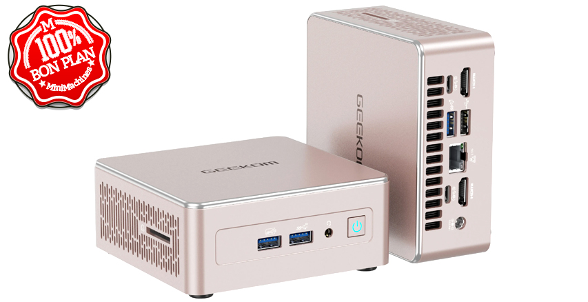

Billet d’origine : C’est au tour du Geekom A5 de faire son apparition au catalogue du fabricant. On retrouve ici une solution largement évolutive construite sur une base de processeur AMD Zen 3. Sorti sous Ryzen 7 5800H, une puce au TDP de 45 Watts, il fonctionnait très bien, mais posait de petits soucis de chauffe qui entrainaient une hausse constante de la ventilation de la machine. Un détail qui a poussé le fabricant à changer de puce pour de plus ascétiques Ryzen 7 5825U et Ryzen 5 7430U. Il s’agit respectivement de processeur 8 cœurs et 16 Threads et 6 cœurs pour 12 Threads. Des puces qui fonctionnent dans un TDP de 15 petits watts seulement. Gravées en 7 nanomètres, ces puces embarquent également des circuits graphiques Radeon aux multiples capacités. Ce ne sont pas les dernières nées des puces AMD, mais elles restent très compétentes pour une très faible consommation.
Geekom A5
Geekom A5
Le Geekom A5 est donc équipé d’excellents processeurs mobiles qui parviennent à ménager de bonnes performances globales dans un TDP très faible. Si on le met en face d’un Intel Core i3-N305 à TDP égal par exemple, on a quasiment un tiers en plus de possibilités de calcul monocœur et 80% en plus en multicœur. Cela en fait une minimachine particulièrement intéressante dans cette gamme de tarifs.
Le système de refroidissement de l’engin, calibré pour encaisser les 45 watts de TDP du 5800H sera largement surdéveloppé pour piloter ces puces. Il ne devrait donc pas faire souffrir l’utilisateur par un bruit trop insistant. C’est un système classique avec une extraction d’air chaud via des ailettes ventilées. Un groupe de caloducs déplace la chaleur du processeur vers l’arrière de l’engin avant de la repousser vers l’extérieur.
Le Ryzen 7 7430U est moins rapide que le Ryzen 7 5800H à ne pas en douter, cette variante du Geekom A5 est donc sur le papier moins puissante. Mais il ne faut pas confondre performance et efficacité et je trouve intéressant de la part de Geekom d’avoir remis en question sa production pour une puce plus légère. D’abord parce qu’avoir un MiniPC qui fait un bruit élevé n’est pas agréable et toute solution de contournement est bonne à prendre. Ensuite et surtout parce qu’un engin qui va trop chauffer ne sera pas aussi efficace que ce que sa fiche technique laisse entendre. Entre un Ryzen 5800H capable d’un score de 100% sur un test et un Ryzen 7 7430U qui ne peut délivrer théoriquement que 80% de cette même puissance, il y a un monde en pratique. Si le 5800H étouffe, il ne proposera plus que 30 à 50% de ses capacités quand il sera trop chaud. Par contre le 7430U restera en permanence à 100% de sa proposition, même si elles n’atteignent pas le score optimal du 5800H. Et cela fait une belle nuance au quotidien.
En pratique, cette combinaison de processeur, système et mémoire vive associée à un SSD NVMe ouvre tout type d’usages. Bureautique, navigation internet, multimédia et autres usages légers évidemment avec beaucoup de confort. On pourra aussi monter des vidéos, faire de la retouche photo ou travailler du son sans attendre des heures entre chaque opération. Les calculs de 3D pour de la conception ou du modelage seront possibles. Le jeu également avec évidemment des concessions sur la qualité de l’image et sa définition. Peu d’espoir de lancer un jeu 3D en très haute définition avec cette puce, mais des titres gourmands seront accessibles en 720P. Les jeux 2D comme l’émulation ne poseront pas de soucis.
On retrouve des composants annexes intéressants avec pas moins de 32 Go de mémoire vive sur deux slots SoDIMM de DDR4-3200 pour un maximum de 64 Go de mémoire vive en double canal supportés par la machine. Je doute que l’on voie de grosses nuances en pratique en passant de 32 à 64 Go sur ce poste. Un support M.2 2280 NVMe PCIe Gen3 X4 est disponible avec un SSD Lexar de 512 Go préinstallé.
Un second emplacement M.2 2242 NVMe est libre ainsi qu’une baie 2.5″ pour ajouter une éventuelle unité de stockage SATA de 7mm d’épaisseur maximum. L’accessibilité aux composants est bonne et le module sans fil est monté sur un M.2 2230 situé sous le SSD M.2 2280. Il s’agit ici d’une combinaison classique de Wi-Fi6 et Bluetooth 5.2 qui devrait convenir à la majorité des utilisateurs. Deux antennes sont positionnées sur le haut du châssis, derrière la cage métallique, pour un meilleur signal.
La connectique est très complète. Le Geekom A5 présente en façade deux ports USB 3.2 Gen2 Type-A et un jack audio combo 3.5 mm en plus du classique bouton de démarrage. Sur le côté gauche de l’engin un lecteur de cartes SDXC et de l’autre côté un port Antivol type Kensington Lock. À l’arrière, on retrouve un USB 3.2 Gen2 Type-A et un USB 2.0. Un port Ethernet 2.5 Gigabit, deux ports HDMI 2.0 et deux ports USB 3.2 Gen2 type-C qui proposeront des sorties vidéo pour pouvoir piloter jusqu’à 4 écrans en simultané.
