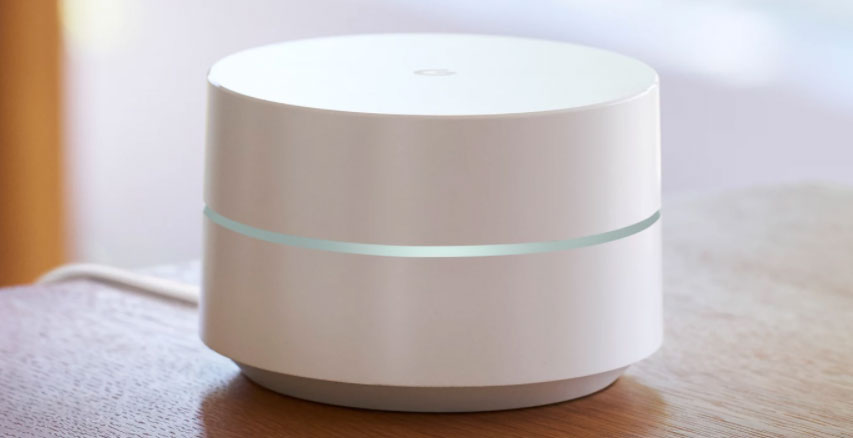

Avec GaleForce le routeur Google Wifi peut être rooté
Le Google Wifi est un routeur Wifi 802.11AC proposé par le moteur de recherche et qui propose une interface très léchée, pilotable via un smartphone grâce à une application adaptée. Avec GaleForce, il peut être modifié pour lui ajouter des fonctions non documentées par Google.
Depuis que les routeurs wifi existent, les modifications de ces derniers existent. La plupart du temps, ils visent à offrir aux utilisateurs plus de contrôle, plus de fonctionnalités que celles prévues par les constructeurs. Le Google Wifi n’échappe pas à cette règle et s’avère finalement plus ouvert que prévu.
