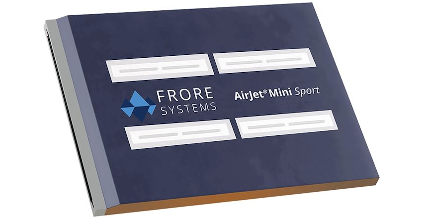

Frore Systems présente un Airjet Mini Sport pour les smartphones
Le Airjet Mini Sport est une nouvelle déclinaison des solutions de refroidissement de Frore à destination des smartphones et tablettes.
Apres les MiniPC et les SSD, Frore Systems veut s’attaquer au marché des smartphones avec les Airjet Mini Sport. Une solution de refroidissement pensée pour remplir un cahier des charges spécifique en terme de taille mais aussi d’usages.
La principale différence entre ces versions Airjet Mini Sport et les autres est la résistance à l’eau. Ces nouveaux modèles sont en effet  à la norme IP68 et peuvent donc être intégrés dans des smartphones. Car entre la pluie, l’humidité ambiante, la sueur et les mains mouillées, ces appareils sont beaucoup plus sensibles aux liquides que les autres appareils. Les versions Sports du dispositif pourront donc facilement entrer dans des objets mobiles comme les smartphones, les tablettes mais également les cameras sportives qui ont une fâcheuse tendance à chauffer.
Le nouveau dispositif sera également résistant à la poussière et proposera une fonctionnalité d’auto nettoyage pour éviter de s’encrasser. Pour rappel, la technologie de Frore consiste à générer une circulation d’air grâce à de petites membranes actionnées par le passage d’un courant électrique.
Présenté au MWC Shanghai, ce nouveau modèle est une variante du AirJet Mini Slim rendue résistante à l’eau. Frore garantit la possibilité de pouvoir immerger son système de refroidissement sous 1.5 mètre d’eau pendant 30 minutes avant tout signe de défaillance. Tout cela en dissipant 5.25 watts de chaleur avec une consommation de 1 watt et en générant 1750 Pascals de pression interne. Au final, le dispositif permettra de refroidir un SoC de smartphone de 2.5 watts… Ce qui n’est pas suffisant pour une solution moderne mais qui pourrait avoir l’avantage de mieux gérer de gros pics de consommation.
Epais de 2.5 mm le dispositif pourra être intégré de différentes manières mais la marque prévoit certaines adaptations. Il sera possible d’augmenter l’épaisseur globale de l’engin avec une meilleure batterie, par exemple, mais également de faire des aménagements plus spécifiques. Comme un embonpoint à côté des capteurs de caméras pour positionner le dispositif.
Frore indique que ce genre de choix permettrait d’augmenter les performances globales de manière importante sans toutefois indiquer de durée ou d’autres impacts techniques. Quelle autonomie pour un smartphone équipé d’un AirJet Mini Sport ? Et que penser d’un smartphone qui génère une circulation d’air avec un bruit de 21 dB à 50 cm de son oreille ? Que se passera t-il si on passe un appel avec ce bruit généré contre son oreille ?
