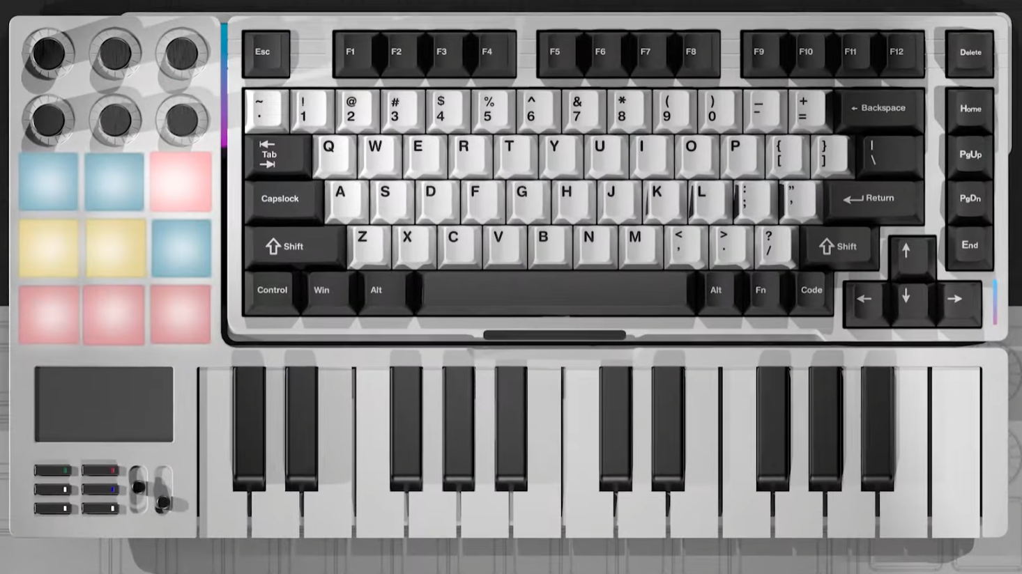

Un clavier modulaire avec extension de contrôle pour du direct en ligne
Un modèle dédié à la création 3D
au montage vidéo
Et à la musique

@SamsungMagician : ! A propos de Logitech, ils avaient sorti un clavier double avec un clavier piano et un clavier alphanumérique, malheureusement le mien a rendu l’âme et je n’ai jamais plus retrouvé d’équivalent ;(
