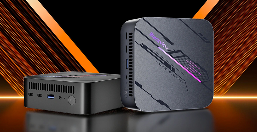

Blackview MP100
Blackview MP100
De l’autre côté du spectre, on retrouve le MN57 qui est beaucoup plus classique avec un châssis sobre et sans LEDs. Le Blackview MP100 reprend le même type matériel interne dans une solution proposant une esthétique médiane. Avec 12.7 cm de large et de profondeur pour 4.5 cm d’épaisseur, il affiche une façade sobre et un châssis supérieur décoré par des LEDs RVB plus discrètes et que l’on pourra éteindre.
Dans ce format 0.72 litre, le constructeur a donc intégré un nouveau processeur, passant du Ryzen 7 5700U lors de l’écriture de ce billet en 2024 à un Ryzen 5 7430U aujourd’hui en 2025. Une nouvelle puce qui reste une valeur sûre en termes de possibilités d’usages. Permettant le travail comme le jeu et la lecture de médias lourds sans difficultés. Ce processeur ouvre toutes les portes logicielles d’une exploitation classique. Sans apporter la puissance d’une station ou d’un PC spécialisé pour le jeu ou la 3D, cela reste un excellent moyen d’obtenir une machine compacte et capable de tout faire.
Ce Ryzen 5 propose 6 cœurs et 12 Threads via une architecture Zen 3 tournant dans des fréquences de 2.3 à 4.3 GHz. Avec 16 Mo de cache L3, un TDP de 15 watts et surtout un encore excellent circuit graphique Radeon Vega 7, il sera à même de répondre à la majorité des besoins aujourd’hui. Le BIOS de la machine permettra d’ajuster le TDP de 10 à 25 Watts pour en faire au choix un MiniPC plus calme ou plus puissant.
Associé à cette puce, on retrouve ici de 16 Go de mémoire vive DDR4-3200 en double canal et pouvant évoluer jusqu’à 64 Go. La partie stockage est confiée à un port M.2 2280 NVMe PCIe 3.0 de 512 Go. Un second stockage est possible puisqu’un emplacement 2.5″ SATA3 est présent dans le châssis.
La connectique est assez complète sur cet engin avec une face avant proposant deux ports USB 3.2 Type-C avec DisplayPort, un USB 3.2 Gen 2 Type-A et un jack audio combo 3.5 mm en plus du bouton de démarrage.
À l’arrière, on retrouve d’abord un Ethernet Gigabit, deux USB Type-A séparés en USB 2.0 et USB 3.2 Gen 2, une sortie DisplayPort 1.4 et un HDMI 2.0. L’alimentation est assurée par un jack standard. On aurait apprécié la présence d’un port Ethernet 2.5 Gigabit, une distribution d’un port USB Type-C sur l’arrière et peut-être un Antivol type Kensington Lock. Même si cela ne correspond pas vraiment à la cible très grand public de ce type de minimachine. La partie réseau comprend également un module Wi-Fi6 et Bluetooth 5.2 pour une connexion sans fil simple et rapide.
