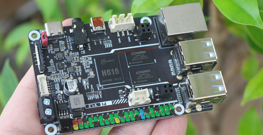

La BigTreeTech Pi ressemble à une carte de développement classique mais servira en réalité de cerveau à des imprimantes 3D.
La marque est un constructeur d’imprimante 3D peu connu en Europe mais assez présent sur d’autres marchés. Elle vient de présenter la BigTreeTech Pi v1.2 autrement appelée BBT Pi v1.2. On retrouve au delà de l’appellation Pi une anatomie très semblable à celle des cartes de la fondation.
La carte embarque un SoC Allwinner H616 (4 x Cortex-A53 à 1.5 GHz + Mali G32MP2) et a été étudiée spécialement pour piloter des imprimantes 3D. Si on retrouve une distribution connectique très semblable à celle d’une Raspberry Pi classique, elle propose également des connecteurs délivrant des voltages biens supérieurs. Avec des broches en 12 et 24 V, elle peut adresser des moteurs et des buses d’impression pour ce type d’imprimantes. La présence de connecteurs dédiés, d’accéléromètres et autres éléments de contrôle de température étant autant d’outils dédiés à cet usage.
Avec 1 Go de mémoire vive et un lecteur de cartes MicroSD pour faire tourner un système d’exploitation Debian 11 proposant l’outil Klipper, la carte propose des éléments jamais vu dans le monde de l’impression 3D. Une sortie MicroHDMI 2.0a par exemple, qui permettra de piloter une imprimante sur un écran de grande taille. Un port Ethernet 10/100 et du Wi-Fi4 pour dialoguer en ligne. Quatre ports USB 2.0 et évidemment les 40 broches classiques des cartes de développement de ce type. Un port Jack  audio permettra de diffuser de la musique pendant l’impression ou de sonner des trompettes à la fin de celle-ci.
Un capteur infrarouge permettra même de piloter la solution à la télécommande. La carte mesure 85 x 56 mm et s’alimente grâce à un port dédié. Elle peut piloter une ventilation en direct.
Cerise sur le gâteau, la carte est en vente à partir de 38€ sur AliExpress. Une bonne base de travail pour créer ou mettre à jour une imprimante existante.
