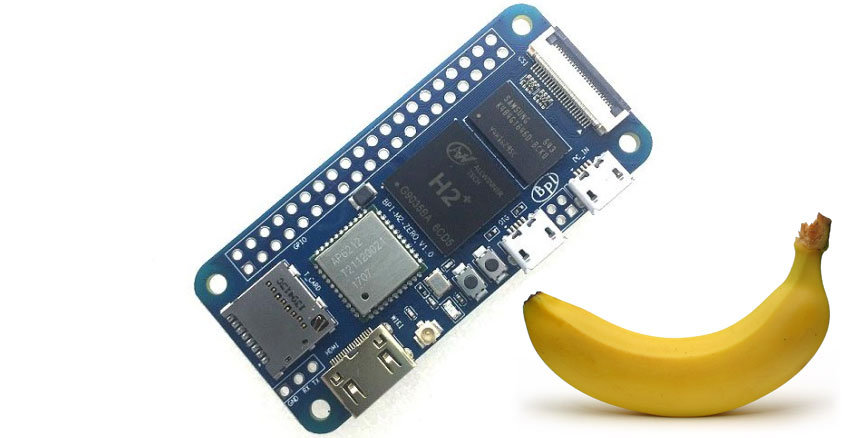

La banana Pi M2 Zero clone joliment la Raspberry Pi Zero W
Et un clone de plus pour les cartes à la banane. La banana Pi M2 Zero ne cherche pas vraiment à cacher son inspiration framboisienne mais propose, comme toujours, des composants différents et plus performants.
13€, c’est le tarif officiel de la banana Pi M2 Zero, un clone pur et dur de la Raspberry Pi Zero W. On retrouve le même positionnement de connecteur à brocher sur le côté de la petite carte de… 6 cm sur 3 cm ! c’est la fiche technique qui le dit mais cela semble être une erreur de saisie car à bien regarder les deux solution, on ne voit pas bien où auraient disparu le 5 mm d’écart.
bananapi
Comme d’habitude, la marque n’a pas accès aux puces Broadcom et le constructeur a du se rabattre sur une solution Allwinner. Ici c’est un SoC Allwinner H2+ qui est embarqué. Un quadruple coeur ARM Cortex-A7 associé à un Mali-400MP2, rien de renversant mais la carte ne permet pas énormément de fantaisie.

Pour le reste, on se rapproche fort de la solution à la framboise : 512 Mo de mémoire vive, un stockage sur une carte MicroSDXC compatible 64 Go, un Wifi de type 802.11b/g/n, deux ports MicroUSB dont un utilisé pour l’alimentation de la carte, une sortie MiniHDMI et un connecteur pour une caméra sur nappe.
