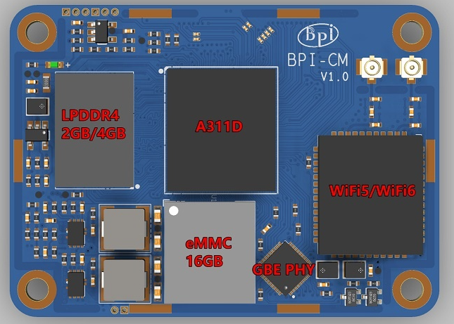

Le Banana Pi BPI-CM4 est une solution de développement conçue pour être parfaitement compatible avec les cartes qui embarquent normalement les Compute Module 4 de Raspberry Pi.
Comme un coucou, l’oiseau qui pond dans le nid des autres espèces pour profiter des bons soins de parents attentifs à peu de frais, la Banana Pi BPI-CM4 va profiter des « carrier board » construites autour de la solution Raspberry Pi Compute Module 4 pour faire sa place.
La petite carte propose des équipements intéressants sur bien des postes, en particulier sur son SoC et son stockage. La Banana Pi BPI-CM4 embarque un Amlogic A311D, une solution 6 coeurs constituée de 4 Cortex-A73 et deux Cortex-A53 aux vitesses encore indéterminées. La partie graphique est laissée à un Mali G52 MP4. Un module dédié à l’IA proposera également des capacités de calcul de 5 TOPS. Epaulé par 2 ou 4 Go de mémoire vive et de 16 à 128 Go de stockage eMMC, le module propose un brochage équivalent à la solution de Raspberry Pi.
Il pourra donc profiter d’une connectique comprenant un module Wifi5 ou Wifi6, d’une sortie vidéo UltraHD en HDMI, d’un Ethernet Gigabit et d’un PCIe. Ces connectiques ne sont pas implémentées sur le module mais dépendront de la carte  sur laquelle la solution sera fixée. Cela fait de la Banana Pi BPI-CM4 une alternative plus rapide même si moins bien équipée en terme de mémoire vive puisque les Compute Module RPi4 peuvent accueillir jusqu’à 8 Go de DDR4. A noter que certaines de ces solutions d’accueil proposent deux sorties HDMI mais que la solution de Banana Pi n’en prendra jamais qu’une seule en considération.
Difficile de savoir pour le moment quelles possibilités réelles aura cette carte dans le futur. Cela dépend du degré de rétro-ingénierie effectué. Est-ce que les GPIO seront actifs, les DSI et CSI ? Comment se comporteront les systèmes d’exploitation sur ce montage ? Seul le temps nous le dira. Des images système de Debian, Raspbian et Ubuntu devraient suivre ainsi que pour Android. Mais avec uniquement des rendus 3D sous la main, il est encore difficile de se prononcer sur le futur de cette solution.
