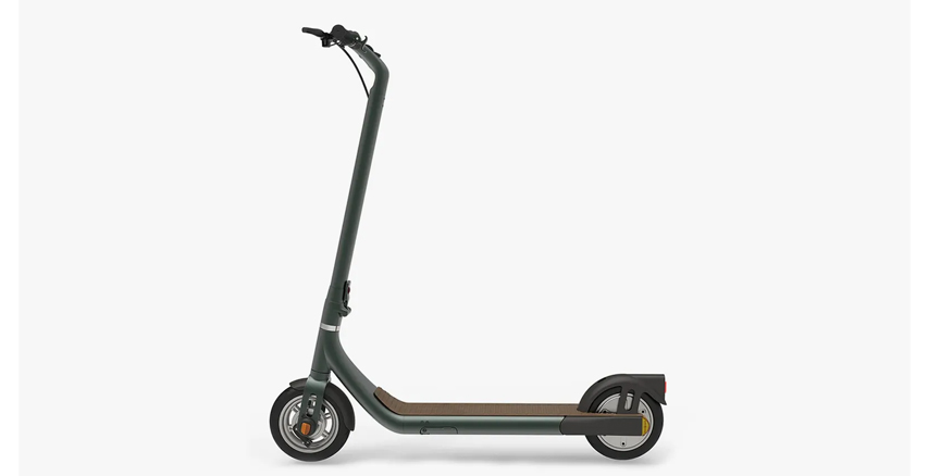

L’Atomi Alpha ressemble à une trottinette électrique classique et dans les grandes lignes, c’est évidemment le cas. Format et réglementation obligent, les grandes lignes sont respectées. Mais quelques bonnes idées sont également intégrées.
La trottinette mesure 113,5 x 55,5 x 119 cm
C’est donc sur les détails que le véhicule se démarque avec des éléments assez originaux. La Atomi Alpha est une solution pliante classique avec un potence simple et un loquet de blocage solide. Le châssis métallique semble robuste et si le deck est assez étroit il est assez long pour accepter la pose traditionnelle d’un pied derrière l’autre. Avec un potence fixe, la solution sera accessible à des personnes de taille moyenne à grande.
Les roues sont des 9 pouces anti crevaison sans chambre à air. Leur rudesse est compensée par une suspension arrière, invisible à première vue mais qui est intégrée dans le châssis. Le moteur est situé dans la roue arrière et non pas à l’avant. Une petite béquille est intégrée également dans le châssis. Celle-ci ne semble pas particulièrement pratique car trop courte d’après les différents retours que j’ai pu en avoir.
C’est un modèle 350 watts capable de délivrer 650 watts en puissance de pointe pour propulser la trottinette et jusqu’à 120 kilos pour son passager. Limitée à 25 Km/h comme l’exige la législation, cette vitesse maximale ne sera atteignable que dans le mode le plus nerveux – parmi les trois disponibles – de l’engin. On pourra ainsi rester sur une vitesse basse de 6 Km/h, monter sur une solution 18 Km/h particulièrement pratique en ville sur les bandes cyclables ou pousser à 25 Km/h quand on aura le champ libre.
Rien de véritablement révolutionnaire jusqu’ici, ces éléments ont déjà été vus par le passé. Là où la Atomi Alpha se démarque, c’est par l’emploi de quelques éléments assez rares et, pour commencer, par un système de freins avant à tambour. Gros avantage de ce type de dispositif par rapport aux habituels freins à disques, ils ne subissent pas les intempéries. Pas d’eau qui vient se déposer sur le frein ou de feuille d’automne qui se glissent entre le patin et le disque. La trottinette est d’ailleurs certifiée IP65. Le « frein moteur » magnétique est également mis en marche automatiquement lorsque vous voulez décélérer. En descente, ce dispositif arrière permettra de régénérer de quelques pourcents votre batterie. Elément intéressant de cette trottinette, malgré un équipement puissant, celui-ci est quasiment invisible.

Autre point original, la présence d’un antivol intégré. Ce n’est clairement pas un truc miraculeux. Un simple filin d’acier qui sort du bas du châssis et qui vient s’enfoncer dans celui-ci. La libération se fait via un code à trois chiffre. La moindre pince solide en viendra à bout en quelques secondes évidemment mais cela reste une solution intéressante pour protéger la trottinette contre les vols opportunistes. Quand on va faire une course rapide par exemple, on peut laisser l’objet à vue dehors avec ce type d’attache sans craindre de le voir disparaitre. Idem pour des déplacements où on doit laisser son véhicule en intérieur mais sans attache particulière.
Il sera possible de fixer le câble autour d’un portant de vestiaire par exemple ou de l’attacher à l’intérieur de son coffre de voiture. Enfin, une application permettra de bloquer le démarrage du moteur via Bluetooth. Une fois activée, le voleur potentiel devra se démener avec un engin de 16.4 Kg sans motorisation.
Autre point intéressant, l’éclairage proposé par le véhicule. La Atomi Alpha embarque un phare avant dans son guidon mais également un phare rouge arrière pour signaler votre présence et vos freinage. Mais un système de clignotants arrière est également présent. Si il est très très bas par rapport à un véhicule qui vous « colle », il suffit d’avoir un peu d’avance pour que ce dernier puisse voir que vous allez tourner. Sur le guidon deux boutons permettent d’enclencher le clignotement des LEDs oranges.
Des catadioptres sont également disponibles mais la trottinette propose également une bande LED RGB lumineuse à l’avant, sur la hauteur de la tige de la potence ainsi que sous le deck. Des éléments qui pourront clignoter ou rester fixes pour mieux vous signaler.
Le panneau de contrôle est classique avec un affichage de la vitesse instantanée, des barres signalant l’autonomie restante de la batterie, le mode de vitesse enclenché et l’indication des éclairages comme du Bluetooth. Un mode « croisière » permet également de pouvoir relâcher la poignée d’accélération lorsque vous restez assez longtemps à la même vitesse. Il suffira de freiner ou d’accélérer à nouveau pour le débloquer. Ce mode est désactivable via l’application.
La batterie est une 10 Ah Lithium Ion proposant en théorie jusqu’à 40 Km d’autonomie. Comme d’habitude ce chiffre est atteint en laboratoire sur un dispositif qui ne simule pas les aléas de la route. Si vous pesez plus que le gabarit utilisé, croisé des pentes et faites des freinages réguliers avant d’accélérer à nouveau cela affectera la distance réelle que vous pourrez effectuer. En général, il faut enlever 25% de l’autonomie annoncée pour obtenir un chiffre hors labo. Ce qui reste assez confortable ici.
