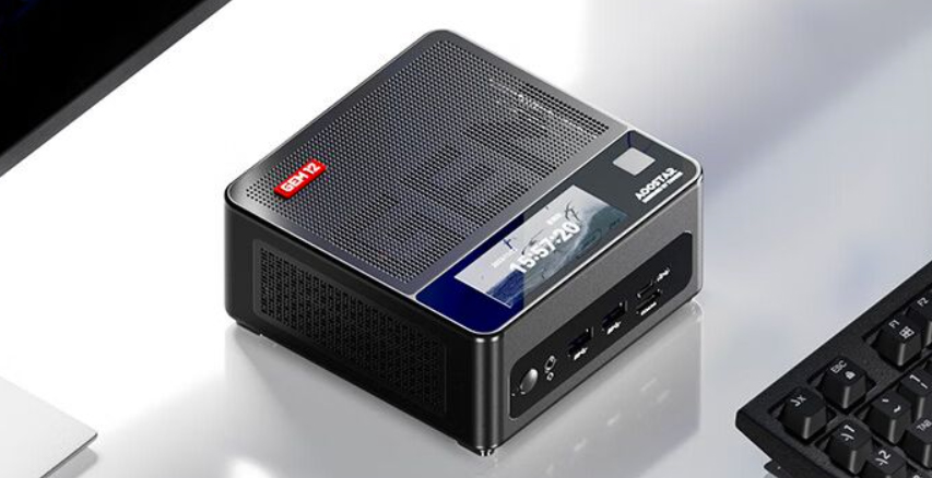

Sur la forme, les deux machines sont très proches. Entre le Aoostar GEM12 Pro et le GEM10, on retrouve un boitier noir, assez compact et partagé sur sa partie haute en deux zones.
Sur le fond, il y a également des similarités même si les propositions sont différentes. On passe ainsi à la dernière génération de puces AMD avec un Ryzen 7 8845HS. La puce sera épaulée par deux slots de DDR5-5600 pour un maximum de 64 Go de mémoire vive. Le stockage est, quant à lui, confié à un duo de ports M.2 2280 NVMe PCIe 4.0. Le précédent modèle proposait 3 ports M.2 2280.
La ventilation semble assez complexe avec une aspiration d’air frais sur le dessus de la machine pour qu’il soit repoussé au travers des ailettes à l’arrière de l’engin. Un second ventilateur est situé en dessous de la machine pour aspirer de l’air frais des côtés et le repousser vers le bas de manière à refroidir les composants mémoire et stockage.
La connectique est aussi assez proche avec des éléments très semblables comme les deux ports USB Type-A en façade accompagnés d’un jack audio combo 3.5 mm, d’un connecteur Oculink et d’un USB4 en plus du bouton de démarrage. L’engin pourra donc profiter d’un dock Oculink avec une carte graphique standard à l’intérieur mais aussi des solutions en USB4. Le GEM10 proposait la même chose avec toutefois une disposition alternative.
Sur la face arrière, on retrouve une sortie HDMI 2.1, un DisplayPort 1.4, deux ports Ethernet 2.5 Gigabit Intel i226-V, deux USB 3.2 Gen2. Le connecteurs diffèrent mais on retrouve quasiment les mêmes éléments. Le châssis a d’ailleurs les mêmes dimensions avec 13 cm de large comme de profondeur et 6 cm d’épaisseur. A l’intérieur, on retrouvera un module Wi-Fi6 et Bluetooth 5.2. L’alimentation se fera au travers d’un port USB Type-C en 19V et 6.32 A pour 120 Watts.
Par contre, les ouïes de refroidissement sont différentes, sur toute la hauteur pour le Aoostar GEM12 Pro, elles percent les deux côtés de l’engin. A l’arrière, on note la présence d’ailettes de refroidissement classique et sur la partie supérieure les trois quarts de la zone arrière sont ajourés pour laisser l’engin respirer.
Sur la partie avant, le constructeur proposera un petit écran optionnel qui donnera les infos habituelles de ce type de dispositif : date et heure. Cet écran proposera également les autres infos habituelles de ce type d’intégration. Soit les éléments liés au fonctionnement de l’engin : usage du processeur, température, mémoire et autres. Personnellement, je ne vois pas trop l’intérêt de retrouver cet écran sur ce modèle destiné à un usage de bureau performant classique. Le fait qu’il soit en option est donc une excellente chose. A ses côtés, on retrouvera également un lecteur d’empreintes digitales qui sera, quant à lui, intégré par défaut et autrement plus pratique..
