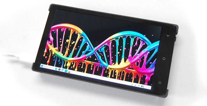

Projet original et relativement abordable, le Vivid Unit est lancé par UUGear à 99€. Cette carte de développement est assez classique dans son approche mais est positionnée sous un affichage qui lui sert de base de châssis.
Tactile, de 5.5 pouces de diagonale, avec une définition de 1280 x 720 pixels, le Vivid Unit propose un pilotage de son interface directement avec son écran. Parfait pour de nombreux projets allant de la robotique à des applications domotiques. Parfait également pour alléger la note d’un système classique puisque la multiplication des écrans permet de faire baisser largement leur coût. On reconnait ici un affichage provenant sans doute d’un recyclage d’une solution Android avec les dessins de boutons classiques intégrés à la surface de l’écran. Boutons qui seront fonctionnels et qui pourront être programmés pour effectuer différentes tâches.
D’un point de vue logique, l’objet embarque un SoC ARM Rockchip RK3399. Une solution qui n’est pas des plus jeunes puisqu’il est sorti en 2016 mais  qui propose tout  de même 6 cœurs avec deux Cortex-A72 et quatre Cortex-A53. La partie graphique est confiée à un circuit Mali-T860 et l’ensemble est déjà employé dans de nombreuses solutions Linux. Ce qui lui ouvre des portes intéressantes en terme de développement. La mémoire vive est de 4 Go et le stockage de base de 32 Go en eMMC. Un port M.2 2280 NVMe PCIe est également présent pour ajouter un stockage plus conséquent.
La partie réseau est constituée d’un module Wi-Fi4 et Bluetooth 4.1 un peu dépassé mais un port Ethernet Gigabit est également présent pour assurer un accès rapide à internet ou à un réseau local. Le reste de la connectique comprend un port USB Type-C qui servira d’alimentation et de méthode de mise à jour du système, d’une paire d’USB 3.1 Gen1 Type-A, de deux USB 2.0 sous la forme de broches à connecter directement sur la carte, d’une sortie HDMI, d’un MIPI CSI, d’un jack audio de 3.5 mm et les 40 broches classiques des HAT type Raspberry Pi. De petits connecteurs permettent en outre de déporter des éléments comme le démarrage de la carte ou le réglage  de son volume. Des LEDs témoin d’activité et de mise en marche sont visibles ainsi qu’un petit buzzer pour un son minimaliste. Un support de batterie pour l’horloge embarquée permettra de conserver une solution toujours à l’heure. Enfin, on note les quatre entretoises placées aux extrémités de la carte pour permettre de refermer le dispositif dans un montage solide.
L’ensemble de la Vivid Unit mesure 14.6 cm de long pour 7.82 cm de large et 19 mm d’épaisseur. Son poids est de 175 grammes.
UUGear annonce un portage de Debian 11 dans une version généraliste mais également dans une solution construite autour de l’émulateur de jeux anciens RetroPie. De là à avoir l’idée de se monter une petite, ou une grosse, borne d’arcade…
