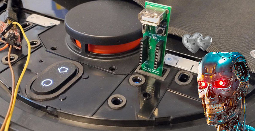

    J’étais tombé sur ce projet mais devoir souder le PCB à brancher sur l’appareil pour le rooter m’a pas mal calmé.

    Pour les iRobot il y a un équivalent à Valetudo : l’addon rest980 pour Home Assistant (https://github.com/koalazak/rest980). C’est limité à cette marque, pas user-friendly à installer (c’est cependant bien documenté) mais, en compensation, pas besoin de souder quoique ce soit, c’est purement logiciel.

    Pour mon modèle il a suffit de le brancher en usb et de lancer un script.

    Perso, rien eu à souder du tout, ni même à démonter l’aspirateur pour installer Valetudo (un Xiaomi S5).

    Pour ceux que ça intéresse, vous pouvez demander sur le chan telegram la pcb et les composants pour quelques euros. Il faudra faire les soudures mais c’est du niveau cours de techno du collège.
    Je l’ai mis sur mon xiaomi entrée de gamme et c’est parfait pour l’intégration à Home assistant et plus de dépendance avec les serveurs xiaomi (parfait pour la durabilité).
    Et dernière précision, ce ne sont pas des « custom firmware », c’est à dire que les fonctionnalités de l’aspirateur restent identique. Le moteur de cartographie reste celui du fabricant par exemple.
