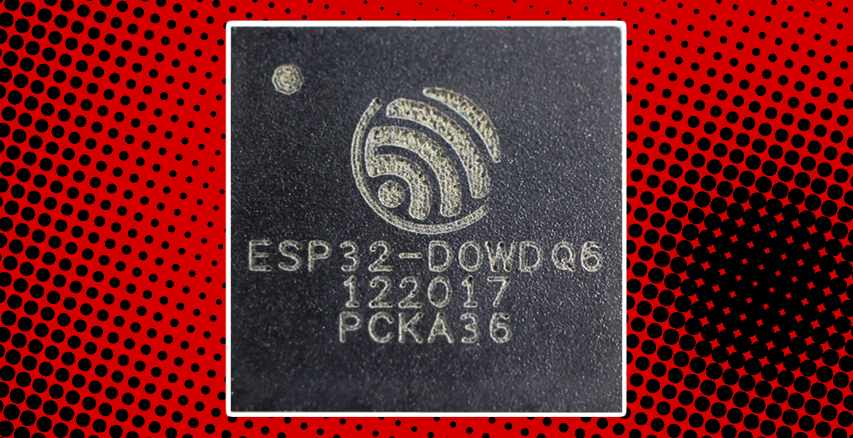

Une faille de sécurité détectée sur les microcontrôleurs ESP32
La société chinoise Espressif développe l’ESP32, un microcontrôleur utilisé par plusieurs milliards d’appareils dans le monde.
L’ESP32 d’Espressif a été une petite révolution dans le monde des microcontrôleurs, lancé officiellement en 2016, il a généré une véritable vague de produits l’exploitant. Avec le développement de la domotique et de l’IoT, ce composant facile d’accès est hyper abordable a fait son chemin dans énormément d’appareils. Aujourd’hui, il apparait que son code pourrait embarquer des éléments non documentés.
Une solution de développement ESP32
La société de recherche en sécurité informatique Tarlogic Security a présenté lors d’une conférence spécialisée à Madrid cet ensemble d’éléments et tire la sonnette d’alarme sur les possibles implications de celui-ci.
L’ESP32 est une puce que vous utilisez peut-être sans le savoir. Si vous êtes un électronicien, vous connaissez déjà ce type de microcontrôleur. Semblables dans l’esprit aux solutions Arduino, ils permettent des montages programmables très abordables. Si vous avez un peu de domotique chez vous, il est fort probable que vous ayez un ESP32 à bord. Ces puces permettent d’actionner des appareils tiers en suivant des routines programmables simples et proposent également une connectivité Wi-Fi et Bluetooth. Vous êtes un industriel et vous voulez créer un interrupteur connecté ? Il suffit de glisser dans un petit boitier une puce ESP32 et un relai pour pouvoir le faire.
Cette popularité immense, le fait que des puces Espressif se vendent par dizaines millions chaque mois, pose un petit souci de sécurité aujourd’hui. De larges interrogations portent sur la découverte de ces chercheurs en sécurité. Leur analyse montre que ces puces embarquent des éléments très problématiques. Ils permettraient d’abord de verrouiller un dialogue stable sur les appareils équipés. Une seconde étape pourrait être l’usurpation d’identité d’autres appareils sur le même réseau, et même d’appareils de confiance. Enfin, ces éléments non documentés permettraient non seulement de récupérer des données sensibles, mais aussi de propager des failles sur un réseau interne.
Tarlogic présentant sa découverte pendant la conférence RootedCON
Un ESP32 intégré dans un objet connecté anodin pourrait donc servir de cheval de Troie pour compromettre d’autres appareils sur le même réseau. Un ordinateur, un smartphone, une tablette, un autre appareil domotique connecté, voir un routeur.
C’est un ensemble de 29 commandes non documentées par Espressif qui sont présentes dans le firmware pilotant le Bluetooth des ESP32. En offrant un accès à la manipulation de la mémoire embarquée, la possibilité de modifier la mémoire flash, le changement d’adresse MAC de l’appareil et en offrant les ressources nécessaires pour injecter du code. Ces commandes offrent un arsenal d’outils important à une personne tierce qui aurait des intentions malveillantes. Ces éléments non documentés officiellement n’ont été visibles que grâce à des outils de sécurité analysant le flux Bluetooth des puces. Autrement dit, sans un logiciel créé sur mesures à cette fin, les commandes restent parfaitement invisibles à un développeur traditionnel.
La société Tarlogic met en avant plusieurs problèmes majeurs dont la possibilité de glisser une menace dans un ESP32 afin de pouvoir mener à bien des attaques contre des dispositifs sans fil sur le même réseau, en Bluetooth comme en Wi-Fi. Un premier appareil infecté pourrait à son tour attaquer d’autres appareils ESP32 et leur injecter à leur tour ce type de code, créant ainsi un maillage capable ensuite d’attaquer d’autres outils.
