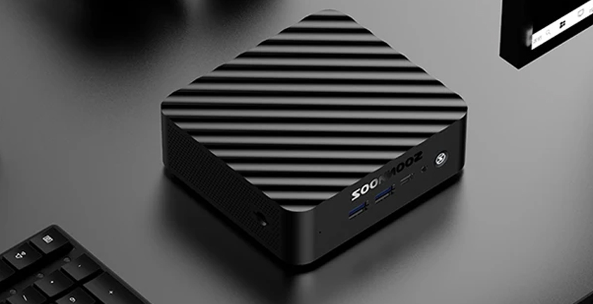

SOONNOOZ : un MiniPC N100 au design original à 110€
Le MiniPC Intel N100 de SOONNOOZ se démarque surtout par sa coque originale plus que par son équipement interne.
Avec 12.4 cm de large pour 11.3 cm de profondeur et 4.1 cm d’épaisseur, le Soonnooz est un MiniPC relativement commun en terme d’encombrement. Ce qui change nos habitudes, c’est cette coque en aluminium anodisé noir qui forme de petites vagues sur sa partie supérieure.
L’engin semble ventilé avec une ouïe d’extraction à l’arrière mais l’ensemble du châssis est en aluminium, ce qui doit largement participer à la dissipation de la chaleur de ses composants. C’est ici un atout intéressant pour  ce modèle qui aura le double avantage de son aspect esthétique plutôt original mais également de son poids de 350 grammes. Un MiniPC dense et stable qui sera adapté à un usage multimédia. Posé à côté d’un téléviseur, au dessus d’une chaîne Hi-Fi ou sur un bureau il sera à la fois original, esthétique et discret.
D’un point de vue technique, rien de franchement original . La minimachine de Soonnooz propose un processeur Intel N100 très classique accompagné de 8 à 16 Go de mémoire vive et de 256 à 512 Go de stockage. Il s’agit ici de mémoire DDR4-3200 sur un slot SO-DIMM couplé avec un emplacement M.2 2280 SATA3 pour le stockage. Rien de merveilleux donc mais peut être justement l’occasion de construire une machine très abordable puisque ce MiniPC peut s’acheter en version barebone.
Si vous avez un SSD M.2280 SATA et une barrette de mémoire qui trainent, suite à la mise à jour technique d’un portable par exemple, cela peut permettre de construire un MiniPC très accessible. Sinon, il faudra débourser quelques euros supplémentaires pour acheter un engin complet. Un emplacement 2.5″ SATA3 est également disponible pour permettre l’ajout d’un stockage ou comme unité secondaire.
Pour le reste, on retrouve tout d’abord un module M.2 2230 proposant du Wi-Fi6 et Bluetooth 5.2 piloté par une puce Intel AX201. En façade, le Mini PC propose deux ports USB 3.2 Gen2 Type-A, un USB Type-C, un jack audio combo 3.5 mm et un bouton de démarrage. Sur la partie arrière, on note un port Ethernet 2.5 Gigabit, deux USB 3.2 Gen2 Type-A, un double port HDMI 2.0 et un jack d’alimentation. Enfin, sur le côté gauche quand on regarde la machine en face, un petit lecteur de cartes MicroSDXC est présent.
Bref, de quoi se positionner aussi bien comme un outil de streaming et de jeu dans un salon que comme MiniPC de travail bureautique, comme machine familiale ou comme PC de pilotage. Les capacités du processeur Intel N100 et sa très faible consommation en font une excellente solution pour de nombreux usages.
Vérifiez bien de sélectionner le modèle « N100 »
L’engin est livré sous Windows 11 mais est annoncé compatible avec Linux. La version barebone en N100 est à 119.84€. Attention, le site ne propose qu’un chargeur à la norme  de prise US, ce qui n’est pas un gros problème puisque vous pourrez le monter sur un adaptateur EU très facilement.
Ce prix peut baisser de 10€ en utilisant le code généré sur la page. En cliquant sur le bouton, le site vous donnera un code à rentrer dans votre panier.
En l’utilisant, le prix tombe à 109.84€ pour cette version Barebone du Soonnooz, ce qui est extrêmement intéressant au vu des prestations de ce type d’engin. Le prix du modèle 8/256 Go est de 140.99€ une fois le code appliqué. La version 16/512 Go atteint 164.16€.
