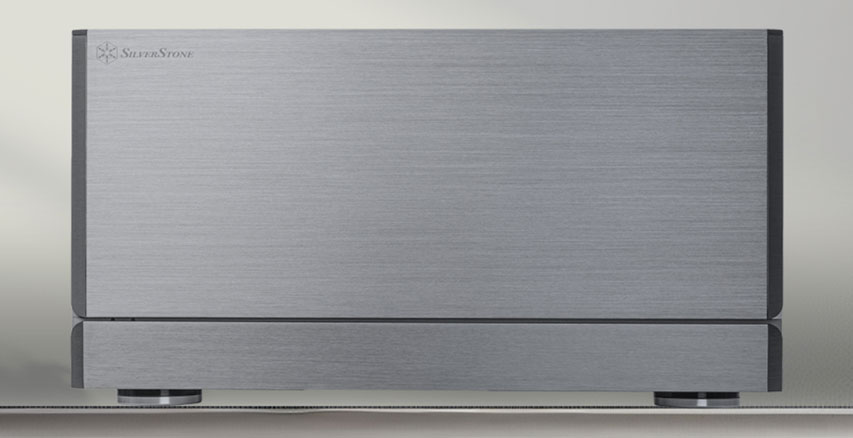

Le SilverStone Crown 04 est un nouveau boitier adapté à sa demande. Ce n’est pas vraiment une minimachine puisqu’il mesure tout de même 44 cm de large pour 45.8 cm de profondeur et 23.9 cm d’épaisseur. Il fait partie d’une famille de châssis chez SilverStone qui correspond bien à ce besoin d’intégration « Hi-fi ». Compatible avec des cartes mères du Mini-ITX aux E-ATX, il propose surtout la place nécessaire pour une grosse carte graphique (40 cm de long) qui coute plusieurs mois de loyer et dont il a besoin pour ses études. Le boitier embarque également la place pour accepter une alimentation de 20.8 cm de profondeur qui sera nécessaire pour alimenter ladite carte graphique.
La connectique est assurée à l’arrière par le backpanel de la carte mère et les 8 slots PCI des cartes filles. À l’avant, on retrouve un bouton de démarrage, des LEDs témoins d’activité et un panneau qui bascule pour révéler quatre ports USB Type-A, un Jack audio et un port USB-Type-C qui seront reliés à la carte mère.
La ventilation est impressionnante puisqu’en tout est pour tout le boitier propose pas moins de sept emplacements de 120 mm1 et trois en 140 mm. Un espace de watercooling de 360 mm est par ailleurs disponible pour le processeur. La partie stockage propose deux emplacements 3.5 pouces et trois emplacements 2.5 pouces.

Dernier détail, le boitier n’est pas encore disponible. C’est le dernier du genre à être apparu dans mes emails. Silverstone en propose d’autres dont un plus compact qui est le GD11. Ce dernier peut embarquer une carte graphique de 304 mm mais pourrait également convenir. Il mesure toujours 44 cm de large, mais 39.9 cm de profondeur et 17.6 cm d’épaisseur. Beaucoup plus raisonnable et en plus déjà disponible. On le trouve par exemple chez Alternate France à 165€. (D’autres modèles sont d’ailleurs disponibles chez Alternate le format HTPC étant encore particulièrement apprécié en Allemagne dans mon souvenir.)
