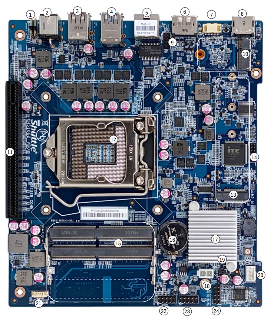

Pour le reste, on retrouve deux slots SoDIMM de DDR4 pour accueillir jusqu’à 64 Go de mémoire vive et pas moins de trois options de stockage. Un M.2 2280 au format NVMe PCIe, un second M.2 2280 pour du SATA III et une baie d’extension 2.5″ SATA III. Un port M.2 2230 est également disponible pour ajouter une solution Wi-Fi/Bluetooth au sein de l’engin.
La baie d’extension 2.5″ et le M.2 2280 SATA 3.0 sont tous deux accessibles depuis le dessous du châssis, protégés par des plaques métalliques vissées. On pouyrra donc y accéder sans ouvrir la totalité de l’engin. Le M.2 2280 NVMe est quant à lui situé dans la machine.
Un second slot PCIe 3.0 X1 sera également présent et pourra être également employé pour des solutions supplémentaires comme une solution audio ou autre. Mais il ne sera plus accessible si vous employez une carte double slot sur le port PCIe x16.

    Dépositaire d’un XH270 toujours vivace, je note que si la solution de refroidissement de la série des « XPC Slim XH » (le segment qui comprend les machines au format 3,0l et plus récemment 5l chez Shuttle) n’a pas évolué étant qualifiée pour les processeurs marqués à 65W de TDP (ce qui n’a pas les mêmes implications selon les générations, merci Intel); elle avait beaucoup de marge sur les XH270.
    La réelle nouveauté date des XH410G et du port PCIe x16 mais avec une liste de compatibilité limitée. Le modèle XH510G2, ici présenté, innove en étendant le format vers 5l, en incluant un second port PCIe x1, le budget en courant, constant de 180W, ne permettant pas vraiment d’étendre le champs des produits graphiques supportés.
    Une meilleure vocation pour la machine aurait pu être un serveur de fichier d’agence avec l’intégration de 4 SSD NVMe sur une carte mais le gestionnaire UEFI ne supporte vraisemblablement pas la bifurcation PCIe… en espérant que cela viennent mais ils ont du mal avec les micrologiciel riches en fonction configurable chez Shuttle, dommage leur machine sont excellent et novatrice.
  • 18 juillet 2022 - 14 h 26 min
    Dernière info et au-delà des fautes de grammaire et orthographe du précédent commentaire. Les cartes-mères de ces modèles sont au format mini-ITX et donc remplaçable si on trouve une configuration de ports identique (pas évident sauf dans la gamme); les caloducs du radiateur se cintrent facilement autour d’un tube (déjà pratiqué).
