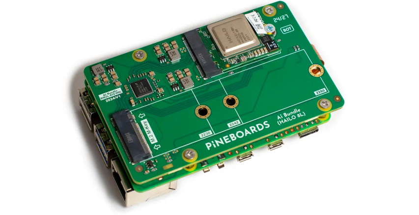

Le Pineboard Ai Bundle est une extension pour Raspberry Pi qui propose à la fois un NPU et un port M.2 2280 NVMe.
Avec le Pineboard Ai Bundle, on découvre une extension deux-en-un pour Raspberry Pi 5. D’un côté un HAT classique avec un port NVMe PCIe au format M.2 2280 mais également compatible avec les solutions M.2 2230 et 2242 est proposé. Mais la carte d’extension embarque également un NPU Hailo-8L pour des calculs liés à l’IA.
Le Hailo-8L est la solution de référence retenue par Raspberry Pi pour son propre kit NPU. cela assure aux utilisateurs la possibilité d’exploiter tous les développements proposés par la fondation pour des tâches liées à l’IA et en particulier les fonctions de reconnaissance d’image via une camera externe et autres fonctionnalités. Ce circuit est monté sur un port M.2 2230 qui pourra éventuellement évoluer. D’un point de vue compétences de calcul, la solution Hailo-8L assumera 13 TOPS.
La Pineboard Ai Bundle ajoute donc un port PCIe M.2 pour un stockage supplémentaire comme beaucoup de cartes d’extensions de ce genre depuis la sortie de la version 5 de la carte de développement. Il sera possible de démarrer sur le SSD et de profiter de temps d’accès, de capacités et de robustesse souvent supérieurs à ce que propose les cartes MicroSDXC.
Le HAT se montera de manière classique sous la carte Pi avec des entretoises, elle laissera les broches de développement libres pour tout développement annexe.
La carte est annoncée à 90€ sur le site de la marque.

    Sur la photo avec le slot NMVe et NPU,
    au dessus du NPU il semble aussi y avoir un autre slot , il servirait à quoi? On dirait au nombre de pin (9+16?) correspondre au SSD prioritaire des MacBook d’avant 2013 mais pas dans la taille
  • 7 août 2024 - 13 h 58 min
    @FlyDutch:
    Il s’agit du port M2 sur lequel la carte qui porte le NPU est connectée:
    « This dual-device board offers both an M.2 2230/2242/2280 M-Key connection for your NVMe boot storage, and a M.2 2230 A/E-Key connector, home to the Hailo 8L AI Accelerator »
    source:
    https://pineboards.io/products/ai-bundle-hailo-8l
    Si on regarde bien, on voit que le NPU HAILO n’est pas soudé sur la carte mère mais sur une carte M.2.
    Il y aura donc peut être des possibilités d’évolution simples du NPU à l’avenir

    Ok compris j’avais pas bien vu
    Effectivement extension possible dans le futur pour un NPU plus puissant…
    Après pour les besoins actuels de reconnaissance vidéos cela suffit semble t il
