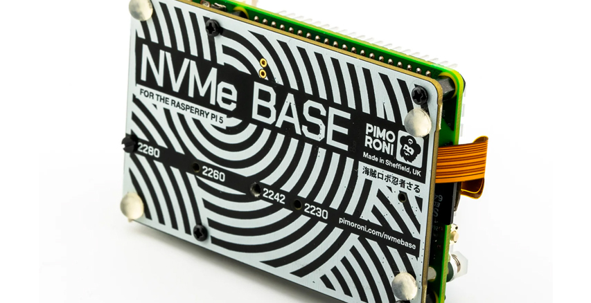

Pimoroni NVMe Base : un connecteur M.2 pour Pi5 à 13€
Le Pimoroni NVMe Base est un accessoire permettant d’ajouter un connecteur M.2 2280 NVMe à une Raspberry Pi 5.
Le Pimoroni NVMe Base n’est pas le premier accessoire du genre, nous avons déjà croisé les deux versions du HATDrive! de Pineberry Pi. Des solutions intéressantes proposées entre 20 et 25.99€.
Chez Pimoroni, la note est moins salée puisque sa future carte est annoncée à 13.16€ seulement pour la même fonctionnalité que la version Bottom de son concurrent. C’est à dire une extension qui se place sous la Raspberry Pi5 et permet d’ajouter un SSD NVMe du format M.2 2230 au M.2 2280.
Officiellement la carte Raspberry Pi 5 ne peut prendre en charge que du PCIe Gen2 et donc des débits de 300 à 400 MB/s mais il semblerait que la carte Pimoroni NVMe Base permette d’atteindre du PCIe Gen3 et donc entre 600 et 800 MB/s. Il faudra pour cela modifier le fichier config.txt de son installation système. La solution permettra donc une exploitation d’un stockage plus rapide, plus efficace et de très haute capacité. Une solution bien plus pratique à long terme qu’une carte MicroSD.
Reste la question de la montée en température du dispositif et du choix du SSD qui s’en suit. La disposition de la Pimoroni NVMe Base oblige à coiffer le SSD choisi par la carte Raspberry Pi 5, ce qui ne laisse pas beaucoup d’espace pour faire circuler de l’air entre les deux circuits imprimés. Il faudra donc retenir un SSD plus efficace que performant pour éviter de faire griller l’ensemble.
Je doute que la petite nappe souple livrée pour relier les deux composants ne laisse assez de mou pour ajouter une entretoise supplémentaire et aérer le tout, il faudra donc faire preuve de discernement et peut être attendre des retours sur ce produit pour faire le bon choix de SSD.
