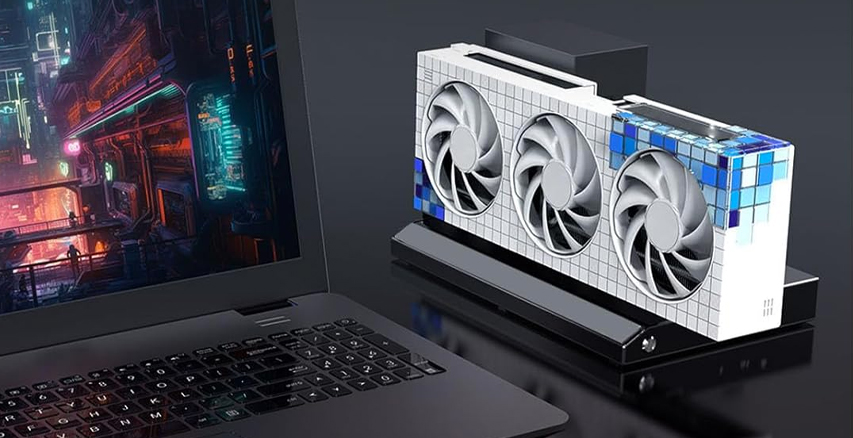

PELADN Link S-2 : les docks OCuLink Noname font leur apparition
Le PELADN Link S-2 est un dock OCuLink proposé à une centaine de dollars, une nuance importante par rapport aux solutions plus classiques.
Le PELADN Link S-2 n’est pas fabriqué par PELADN pour la simple et bonne raison que cette marque ne fabrique rien. C’est une de ces entreprises qui propose des produits « noname » et les commercialise ensuite sur différents secteurs. Et après avoir lancé des MiniPC – avec peu de succès en France – la marque élargit son catalogue avec un Dock OCuLink.

Pour en revenir au produit, vous ne sera pas surpris par son design. Le boitier est le même que précédemment, seule la connectique OCuLink change. Il mesure 25.3 cm de large pour 16.2 cm de profondeur et 4.1 cm d’épaisseur à son point le plus haut. Le port PCIe reste un 16 lignes classique et sur le côté on peut positionner un bloc d’alimentation standard. Il se branchera au dock via son connecteur 24 boches classique et les éventuels besoins en énergie direct de la carte seront câblés en direct. Il vaut mieux choisir une alimentation modulaire avec ce type de solution pour ne pas avoir des câbles qui partent dans tous les sens.
Je n’ai aucune idée de la qualité globale de ce type de dock, je sais par contre que ce n’est pas une solution très stable pour une carte graphique. Outre le fait que ses composants sont à l’air libre et donc sujet à un empoussièrement très rapide, la carte peut subir des chocs, être cognée quand elle est en fonction ou même recevoir des projections de liquides ou autres. Un dock comme celui-ci peut être pratique pour tester des cartes graphiques, ce sera beaucoup moins viable à moyen et long terme.
Evidemment, il reste la possibilité de créer un châssis protecteur par dessus le dock et la carte, une solution en acrylique, en métal ou même un simple tiroir de meuble vers lequel vous tirerez un câble OCuLink et de quoi alimenter le tout. Mais imaginer garder ce type de dock fonctionnel ouvert à côté de son MiniPC à l’année me parait illusoire voir dangereux. Malheureusement, les fabricants font payer fort cher les solutions plus fermées, que ce soit en OCuLink ou en Thunderbolt/USB. Certains commencent toutefois à proposer des kits avec un boitier d’un côté et un support PCIe de l’autre.
