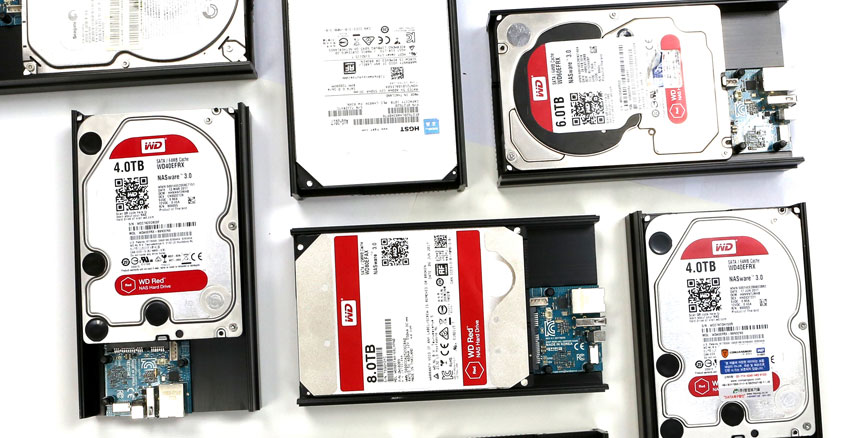

Avec l’Odroid-HC2, la marque Hardkernel propose de connecter un disque dur de 3.5″ sur votre réseau interne et de le piloter via différentes solutions Linux : Ubuntu, Debian et diverses autres.
Rajouter un stockage sur un réseau interne, par une simple prise Ethernet, peut avoir beaucoup d’avantages. Si il n’est pas question de sauvegarde ici avec un seul et unique stockage 3.5″ sur le Odroid-HC2, on peut imaginer une zone tampon, du partage quotidien de documents, de la gestion multimédia, de la sauvegarde de trafic réseau et que sais-je encore.
2018-01-23 12_07_02-minimachines.net
La solution Odroid-HC2 fait écho à une solution, précédente, le Odroid-HC1 présenté il y a quelques temps. Elle en reprend les distributions logicielles dont sa version d’Ubuntu 16.04 sous Linux 4.14 avec une prise en charge OpenCL ainsi que les autres distributions disponibles comme Debian, DietPi, et OpenMediaVault. La documentation est disponible sur le Github de la marque.
2018-01-23 12_08_18-minimachines.net
La solution Odroid-HC2 est conçue pour être utilisée en rack, les unités pouvant êtres montées les unes sur les autres. L’objet est donc vendu nu, sans couverture métallique sur le dessus. Hardkernel propose une couverture en plastique translucide optionnelle si vous ne voulez qu’un seul appareil ou pour clore le dernier appareil de la pile.
2018-01-23 12_06_52-minimachines.net
Alimenté par un bloc externe 12V/2A, chaque disque sera pilotable indépendamment via la petite carte intégrée. La Odroid-HC2 propose un équipement qui rappelle la première version avec quelques modifications : On retrouve un SoC Exynos 5422, un octuple coeur composé de quatre coeurs Cortex-A15 et quatre autres coeurs en Cortex-A7. Le tout associé à un Mali-T628MP6, la présence de ce circuit graphique étant importante malgré l’absence de sortie vidéo pour la compatibilité OpenCL 1.1  et OpenGL ES 3.0, 2.0 et 1.1 de la solution.
2018-01-23 12_07_42-minimachines.net
La mémoire vive est assez confortable avec 2 Go de DDR3L et, quant au stockage, outre la présence d’un lecteur de cartes MicroSDXC UHS-1 qui servira à installer  un système, on retrouve une interface SATA classique. La puce Exynos ne prenant pas en charge ce format, c’est au travers d’un circuit USB 3.0 que la communication vers le stockage sera faite via un circuit JMicron JMS578. Le transfert sur réseau Ethernet Gigabit sera également assuré par un circuit USB 3.0 et un port USB 2.0 supplémentaire sera disponible.
2018-01-23 12_07_26-minimachines.net
L’ensemble mesure 19.7 cm de long sur 11.5 cm de large et 4.2 cm d’épaisseur pour 361 grammes.
Plus d’infos sur Hardkernel
