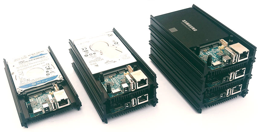

La Odroid-HC1 d’Hardkernel n’est pas livrée dans un format habituel, la petite carte est en effet intégrée à un châssis en aluminium qui peut recevoir un stockage 2.5 pouces. L’idée est de monter une structure autonome facilement et rapidement. On colle un SSD ou un disque mécanique, on allume et il ne reste plus qu’a installer un système Linux adapté pour faire de ce petite objet votre propre serveur Cloud personnel. Etant donné le tarif de la Odroid-HC1, 49$, cela donne une solution adaptable sur mesures logiciellement à un tarif très abordable.
La carte est basée sur le même design que la ODROID-XU4 mais elle a été débarrassée de tout ce qui était nécessaire à un usage classique : Les ports HDMI, le hub USB 3.0 et autres boutons disparaissent. A bord, on retrouve par contre les mêmes fondamentaux : Un SoC Samsung Exynos 5422 comprenant quatre coeurs ARM Cortex-A15 cadencés à 2.0GHz et quatre Cortex-A7 à  1.4 GHz. Une puce qui embarque un circuit graphique Mali-T628 MP6. La mémoire vive est de 2 Go de DDR3L et le stockage est composé d’un lecteur de cartes MicroSD et d’un contrôleur JMicron JMS578 qui transforme un USB 3.0 en SATA 3.0.
Odroid-HC1
Un port Ethernet gigabit emploie également un port USB 3.0 pour communiquer et un port USB 2.0 est également présent. L’alimentation se fait en 5V via une prise Jack et une solution permettant d’ajouter une batterie externe a également été montée sur l’engin en cas de coupure de courant, par exemple. L’ensemble mesure : 14,7 cm de long pour 8,5 cm de large et  2,9 cm d’épaisseur.
Odroid-HC1
L’exploitation de l’Exynos 5422 sur la Odroid-HC1 est donc excellent puisque le SoC dispose de deux USB 3.0 utilement employés et d’un USB 2.0 disponible. Le châssis supportera des solutions 2.5″ mesurant 1.5 cm d’épaisseur ou moins et sert également de dissipateur à la puce de Samsung. Bref tout cela cohabite parfaitement et, encore mieux, permet de réaliser une solution plus complexe en montant les châssis les uns sur les autres.
Odroid-HC1
Chaque support en aluminium est en effet conçu pour servir de base à un second support de la même taille. Ils peuvent ainsi s’empiler facilement.

Hardkernel a également testé de nombreuses solutions en terme de stockage, ce qui n’a pas posé de problèmes à la solution. La marque garantit la production de cette solution jusqu’en 2020, de quoi voir venir et s’asseoir sur cette solution pour construire une distribution Linux basée par exemple sur un Ubuntu 16.04 adapté à un usage Cloud personnel. La puce Exynos acceptant des noyaux 4.9 LTS, il y a également une belle durée de vie d’un point de vue logiciel.
Odroid-HC1
Pour finir, Hardkernel propose une version plus orientée serveur avec des modules différents toujours basés sur la même puce : Les Odroid-MC1 sont des empilement de 4 cartes sous la forme d’un mini cluster, mais sans les options de stockage.
Odroid-HC1
Le MC1 désigne un « My Cluster » qui intéressera d’autres usages. Les quatre cartes sont ainsi conçues pour être associées à d’autres et empilées encore et encore. Chaque bloc de quatre cartes est refroidi par un ventilateur alimenté directement en USB.  Vendu 200$, chaque rack pourra faire fonctionner des solutions plus élaborées. HardKernel évoque Docker Swarm pour piloter le tout.
