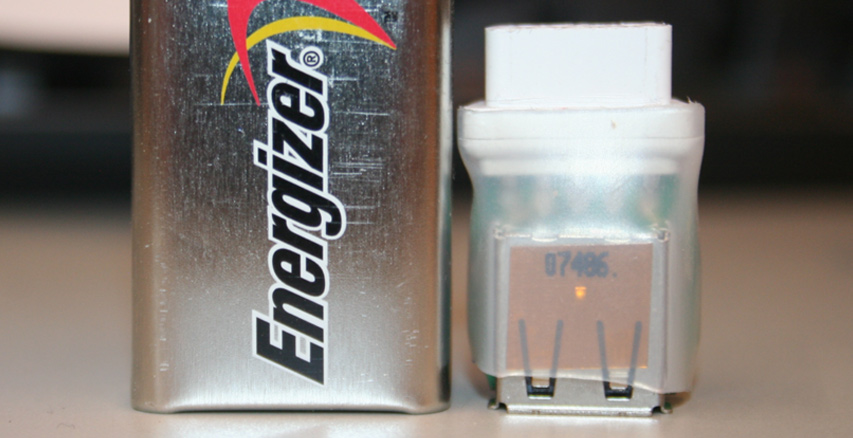

MouSTer se veut être une alternative à cette situation. Un adaptateur DB9 vers USB qui se glisse simplement entre le PC et une souris.
mouSTer
Plusieurs machines sont prévues dans la liste des compatibilités du dispositif. Un mode d’émulation Amiga est déjà fonctionnel et un projet pour rendre le MouSTer compatible avec les Commodore 64, Commodore 128 ainsi que les Sinclair Spectrum sont prévus comme d’autres ordinateurs personnels anciens.
mouSTer
Le petit adaptateur ne mesure que quelques centimètres et propose d’un côté un port DB9 et de l’autre un connecteur USB femelle. Entre les deux un petit microcontrôleur qui « traduit » les ordres des souris pour qu’ils soient compréhensibles par chaque machine. Il faudra donc choisir quelle émulation doit être utilisée et adapter la puce embarquée. Compatible avec chaque type de souris et de manette, il ne sera pas forcément possible d’employer toutes les options développées sur ces périphériques : les machines anciennes ne connaissaient ni molette ni boutons programmables.
Mais on pourra par exemple connecter une manette de console USB type PS4 sur sa machine. En cas de reprogrammation, il faudra brancher l’adaptateur sur un port pour l’alimenter et lui connecter une clé USB préparée pour cette tâche de l’autre. L’adaptateur ira chercher le nouveau firmware et s’auto reprogrammera tout seul. On pourra ainsi passer d’une solution Atari à une solution Amiga ou Sinclair facilement.
Pas encore disponible à l’achat, le mouSTer est encore en cours de développement, de nouvelles fonctionnalités doivent être ajoutées au produit, mais il devrait bientôt apparaître sur la boutique RetroHax à un tarif encore inconnu. Vous pouvez suivre son développement ici.

    Très bonne idée ,reste a connaitre le prix final pour brancher sa souris USB sur un AMIGA .
    Petit défaut a mon gout ,le connecteur USB ne semble pas vraiment bien protégé pour des manipulations .
    Imaginons deux de ces adaptateurs sur un AMIGA 500/600/1200 ,le premier avec une souris dessus et le second avec une clé USB dessus .
    L’utilisation d’un connecteur USB femelle sur un circuit imprimé me semble léger sauf a inclure l’ensemble Circuit Imprimé & fiche USB femelle dans une résine .
    Les articles AMIGA pour souris PS-2 se vendant dans les 20/30 Euros ,je pense pas que ce produit coûtera moins cher d’ou une certaine exigence en solidité .

    bon, je viens de recevoir deux mouSTer, et franchement c’est une belle merde. Sur 7 souris, aucune ne fonctionne. J’ai demandé à plusieurs reprises dans le forum de retrohax de me donner des noms de souris connues pour fonctionner, il répond toujours de manière évasive, soit en donnant des identifiants USB HID (je vois vraiment pas ce que je peux faire avec ça) soit en me pointant sur une vidéo d’un test du bidule, avec une malheureuse souris sans fil montrée furtivement. Passez votre chemin si vous ne voulez pas perdre votre temps.
  • 3 février 2021 - 19 h 12 min
  • 3 février 2021 - 20 h 33 min
    volontiers. Je trouve limite malhonette la manière dont il commercise cela. Si tu lis les commentaires sur la page du produit chez eux, tu veras que je ne suis pas le seul, et le gars répond la bouche en coeur que oui, le firmware est buggé, ils vont en faire un nouveau. J’aurais aimé savoir ça avant de claquer 60 Euros :-)
    https://retrohax.net/the-mouster-project-is-here/#comment-28247
    Sérieusement, le gars vient de me répondre « don’t expect us to list all mouse that we tested working ». Bon, donc je résume, l’adaptateur ne fonctionne pas avec beaucoup de souris, ils ne disent pas avec quelles souris ça fonctionne, et quand on demande on se fait envoyer bouler. Pour moi, c’est claire, à fuir. J’ai foutu 60 Euros dans la poubelle (la ou vont aller ces deux adaptateurs inutiles).
