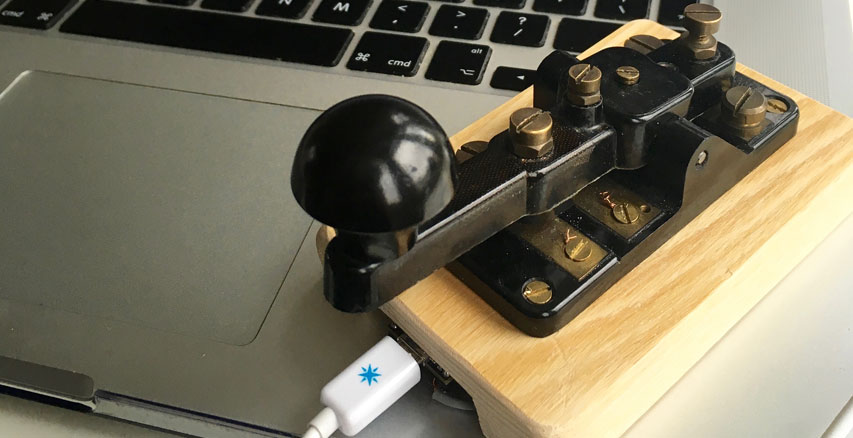

Un manipulateur de signal télégraphique a été combiné à une solution Arduino pour pouvoir émettre à nouveau vers un ordinateur. Une Hackeuse a décidé de créer ce manipulateur Morse USB à partir d’un engin hérité de son père. Une carte Teensy compatible Arduino a été utilisée pour redonner vie à cet objet.
Morse USB
Pour une première expérimentation en électronique de sa part, elle a décidé de faire cohabiter un engin analogique avec l’univers du numérique. Ce Morse USB est un bon exemple de projet simple et abordable pour s’initier à ce genre d’expérience. Si l’aventure n’a pas été sans mal au vu de son récit, le résultat est au final positif et l’apprentissage a été fructueux. Première étape, monter la platine du manipulateur sur un support lui permettant d’accueillir la petite carte Teensy. Un petit morceau de bois a été choisi et taillé pour embarquer la minuscule carte.
Morse USB
Deux broches de la petite carte compatible Arduino des 28 disponibles ont été reliées au système analogique pour reprendre le contact électrique originel de l’objet. La première est une broche programmable, la seconde est une terre. Quand le manipulateur entre an action, le circuit est donc fermé et la carte peut traduire cette fermeture et l’envoyer vers un ordinateur au travers de sa prise USB.
Morse USB
Après quelques heures de travail et un peu d’huile de coude, le Morse USB est prêt. C’était la partie facile. Il a ensuite fallu coder.
Après quelques tests consistant à faire reconnaître le signal d’arrivée de la carte Arduino lorsque le manipulateur Morse USB était pressé, le vrai code a été mis en place. Mais il fallait résoudre un souci de dialogue entre analogique et électronique. Le signal envoyé par le manipulateur n’était pas stable. Il commençait par indiquer une série de variations ouvert/fermé les premières millisecondes de chaque contact avant de se stabiliser en « circuit fermé » ou « circuit ouvert ». Un signal indistinct qui ne posait pas de problème en utilisation télégraphique où il était « invisible » mais qui est détecté par l’électronique de l’Arduino. Et qui renvoie donc autant de signaux vers un PC. Une librairie existe pour compenser ce phénomène de traduction analogique / numérique baptisé « rebond ». Elle a donc été utilisée pour compenser cet effet.
Morse USB
Une fois correctement détectés, les signaux ont du être traduits en langage morse. Ce qui suppose une différenciation entre les points, les tirets, les lettres, les pauses et les mots. Ce qui est un vrai problème car la transmission utilise un certain rythme qui n’est pas codifié mais qui dépend de l’humain qui émet. Chaque télégraphiste avait son propre rythme et c’est a partir de ce rythme qu’à l’autre bout de la ligne, on pouvait comprendre le message donné. Un télégraphiste rapide ne laisse pas le même temps de pose entre les mots qu’un télégraphiste lent. Et chacune de ces signatures devait donc être interprété.
Impossible de contourner ce problème pour ce projet, impossible d’analyser le message au fur et à mesure et peut être ensuite dans sa globalité mais également faute de…. différentes signatures télégraphiques ! Il devrait être possible de coder un système qui comprenne ces rythmes différents mais je doute que ce Morse USB ne retrouve vraiment du service, il s’agit plus d’un défi qu’autre chose.
Il  a donc été calibré pour son utilisatrice suivant un rythme qui lui correspondait. Et le tour est joué. Le Morse USB peut désormais communiquer avec un PC, ce qui ne sera probablement pas utile au quotidien mais qui donne une seconde vie originale à l’objet tout en jetant quelqu’un de plus dans le grand bain du hacking.
