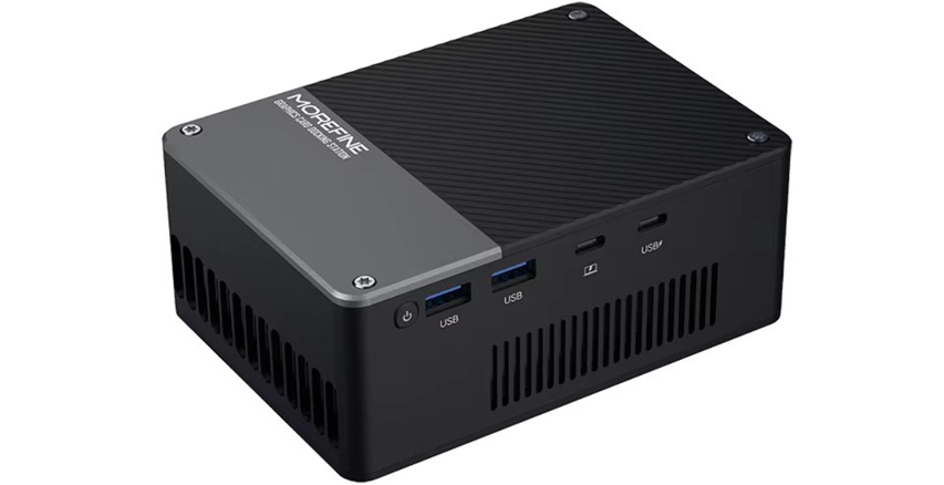

Après des mois et des mois de Dock graphique sous circuits AMD, voilà que le Morefine G1 débarque avec des GeForce Nvidia RTX4090M.
Le Morefine G1 offre dans un dock graphique assez sobre trois options de puces graphiques différentes. L’entrée de gamme est un RTX 4060, le milieu de gamme bascule en RTX 4080M et le haut de gamme grimpe jusqu’au RTX 4090M.
Le Morefine G1 est pensé pour fonctionner dans un boitier externe de manière très classique. Connecté à un PC dépourvu de circuit graphique spécialisé, il est construit pour apporter les compétences d’une carte haut de gamme à votre matériel. C’est particulièrement pratique avec les potables et autres MiniPC qui n’ont pas la place ou forcément l’utilité permanente d’un tel circuit.
Ici le dock s’utilise simplement, en connectant un câble vers votre PC, il poussera ses compétences graphiques et de calcul bien plus loin. Le boitier de 14 cm de large pour 10 cm de profondeur et 5.4 cm d’épaisseur propose une connectique assez originale. En effet, il propose un double module de connexion : d’abord un duo de ports USB Type-C avec un USB4 et ses 40 Gbps. Double port qu’il sera possible de remplacer par un autre connecteur pour ajouter un OCuLink plus rapide à votre dock si votre matériel est compatible. Dans ce cas-là, vous bénéficierez d’un débit de 64 Gbps.
Le reste du Morefine G1 propose une connectique classique avec une double sortie HDMI 2.0, un DisplayPort 1.4, trois ports USB 3.2 Type-A et une alimentation externe via un jack 20V/12A. Le boitier propose un système de ventilation ajustable sur trois modes différents. « Silencieux » ou « hautes performances » aux extrêmes et « automatique » au milieu pour laisser une sonde de température ajuster les fréquences du circuit graphique.
Le mode silencieux limitera les performances à 70% de leur maximum et le modèle « auto » les laissera grimper 10% plus haut. En mode « hautes performances », il est probable que le dock se fasse très nettement entendre.
Les tarifs sont évidemment assez élevés. Le Morefine G1 sous RTX 4060 avec 8 Go de GDDR6 est à 700€, la version RTX 4080M avec 12 Go de GDDR6 grimpe directement à 1255€ et le modèle le plus haut de gamme en RTX 4090M épaulé par 16 Go de GDDR6 atteint 1500€. Ce ne sont donc pas les solutions les plus économiques disponibles et je pense que Morefine n’est pas le constructeur de cette gamme. Il est donc fort possible que d’ici à quelques semaines ou mois des propositions concurrentes débarquent et relativisent ces tarifs. Il est également malheureusement possible que l’arrivée de ces puces RTX 40×0 ne dure pas et qu’elles soient liées à la transition des ordinateurs portables vers les nouvelles générations RTX 50×0. Difficile de vous dire quoi faire dans ces conditions.
