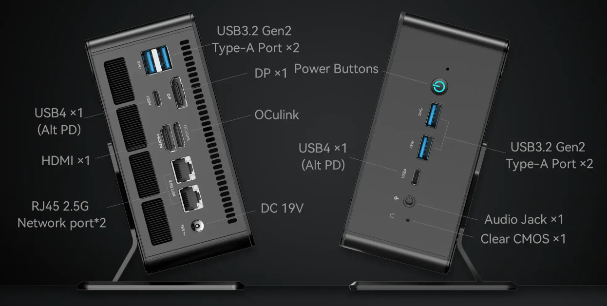

Le reste de la connectique est plus classique avec pour commencer cinq sorties vidéo : deux ports HDMI 2.1, un DisplayPort 1.4 et deux ports USB4 proposant du DisplayPort 1.4. La machine en elle même ne gérera pas plus de quatre écrans simultanés mais l’utilisateur aura le choix de la connectique à câbler pour y parvenir.
En façade, on retrouve donc un jack audio combo 3.5 mm, un premier USB4 type-C, deux USB 3.2 Gen2 Type-A et un bouton de démarrage qui abrite une LED. Sur la partie arrière, on retrouve toute la connectique vidéo, le second port USB4 Type-C, la sortie Oculink, deux ports USB 3.2 Gen2 Type-A, u double port Ethernet 2.5 Gigabit et une alimentation jack en 19V.

Par contre je crois qu’il y a une erreur, je ne vois pas de second HDMI. Ce qui parait logique, vu que ce proc ne sait gérer que 4 écrans, comme rappelé dans l’article.
