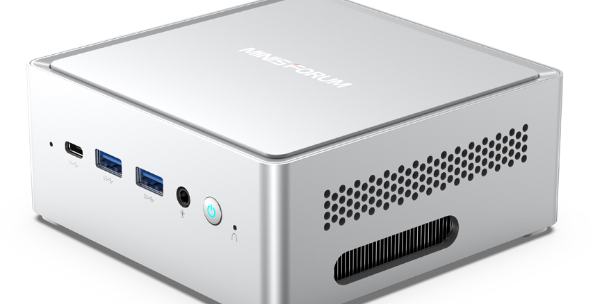

Le Minisforum NAB7 fait son apparition avec un prix d’entrée assez intéressant. 399€ pour un MiniPC performant en version barebone.
Le Minisforum NAB7 n’est pas vraiment une nouveauté, il s’agit au mieux d’une version améliorée du NAB6 avec un passage de l’Intel Core i7-12650H au Core i7-12700H. Cela reste cependant une minimachine complète et bien construite avec un processeur puissant et un prix accessible, surtout en version nue.
L’engin est très classique dans la forme avec un châssis métallique qui offrira une ouverture sans outils sur le dessus pour acceder aux principaux composants. Mémoire vive avec deux slots de DDR4-3200 SODIMM, stockage avec un port NVMe PCIe Gen4 et une baie d’extension 2.5″ SATA3. Ces éléments sont accessibles très facilement tout comme l’est la carte Wi-Fi6 et Bluetooth 5.2 dans cette configuration. A noter que l’engin propose un système de refroidissement actif et passif pour le SSD NVMe avec un dissipateur équipé d’un petit ventilateur. Cet accessoire n’est cependant livré que pour les versions complètes, le modèle Barebone sera livré sans. La connectique ne change pas du tout par rapport au NAB6 avec en face avant un USB 3.2 Gen1 Type-C, deux USB 3.2 Type-A et un Jack audio combo 3.5 mm.
Sur la partie arrière, on note la présence de deux USB 3.2 Type-A supplémentaires, deux sorties HDMI, un USB Type-C transportant uniquement du DisplayPort et un USB 3.2 Type-C avec Power Delivery et DisplayPort. Le Minisforum NAB7 propose également un jack d’alimentation en 19 volts et deux ports Ethernet 2.5 Gigabit. Un port Antivol type Kensington Lock est également visible sur le boitier.
Rien de vraiment neuf donc et cette machine sort sans doute parce que la marque a réussi à mettre la main sur un stock conséquent de processeurs Core i7-12700H. Une puce qui propose 6 Coeurs P et 8 cœurs E pour 20 Threads avec 24 Mo de mémoire cache et un TDP oscillant de 45 à 115 watts. Son circuit graphique Intel Iris Xe avec 96 EU cadencé à 1.40 GHz lui autorisera des usages très variés allant de la retouche d’image au jeu 720P/1080P en passant par la création 3D et le montage. Les usages plus calmes comme la bureautique, le surf et autres seront évidemment tout à fait possible. Un minimum de 16 Go de mémoire vive est à considérer pour profiter au mieux de ce type d’engin.
Minisforum emploie un système de métal liquide pour faire entrer en contact le processeur et le dissipateur. Des caloducs et une ventilation évacuent ensuite la chaleur via le côté droit et l’arrière de l’engin pendant que la partie droite aspire de l’air frais.
Le NAB7 est proposé avec une expédition depuis Hong-Kong à la fin du mois de janvier pour un prix de base de 399€ en version barebone, 539€ en 32/512 Go et 559€ pour le modèle le mieux équipé avec 32 Go de mémoire vive et 1 To de stockage NVMe.
