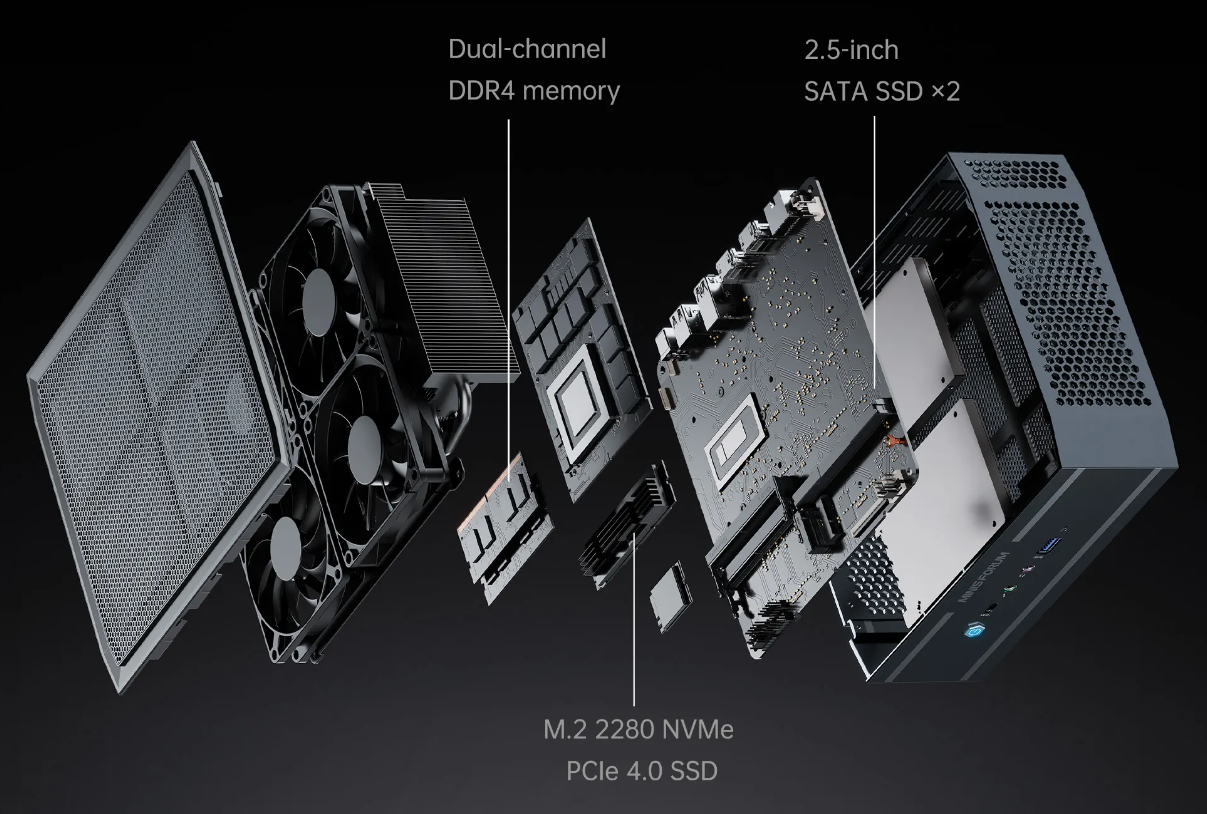

L’engin change cependant la donne de part son équipement. Outre le changement de processeur pour un Core i7-12650H, le Minisforum HN2673 embarque un circuit graphique Intel Arc A730M indépendant avec 6 Go de mémoire vive GDDR6 dédiée.
Une combinaison qui devrait lui offrir des performances très convaincantes pour des usages très variés. La puce Intel est un 10 cœurs de 12e Gen avec 6 cœurs P et 4 cœurs E pour un total de 16 Threads. Ses fréquences oscillent entre 3.5 et 4.7 GHz et il propose 24 Mo de mémoire cache pour un TDP de 45 watts. La partie graphique embarquée sera ici secondée par un Intel Arc A730M convaincante pour des usages classiques de type milieu de gamme. Une solution fonctionnant avec un TDP que le constructeur pourra régler de 80 à 120 watts. Minisforum a choisi de le positionner à 95 Watts.
Cet ensemble de composants sera refroidi par un jeu de caloducs qui permettront de transporter la chaleur vers des ailettes en aluminium. Elles même refroidies par le flux d’air généré par un ensemble de 4 ventilateurs. Le volume sonore annoncé est de 34 décibels, ce qui est signe d’une vitesse de rotation assez faible de ces éléments.
Autour de cette base on retrouvera une architecture classique pour ce type d’engin, deux emplacements SoDIMM DDR4  pour amener la mémoire vive jusqu’à 64 Go. La partie stockage est confiée à un SSD M.2 2280 NVMe PCIe 4.0 mais également deux emplacements 2.5″ au format SATA 3.0. Un port M.2 2230 Wi-Fi6E et Bluetooth 5.3 est également disponible.
La connectique est identique avec le précédent modèle avec un assez large éventail de ports. En façade, on retrouvera un USB 3.2 Type-A, un jack audio combo 3.5 mm et un port jack micro séparés et un USB 3.2 Type-C ne prenant en charge que les données. Un bouton avec une LED est également visible. Le boitier devrait mesurer les mêmes dimensions que le NAD9 soit 20.8 cm de large pour 18 cm de profondeur et 6.7 cm de hauteur.
Sur la partie arrière, on retrouve un port Ethernet 2.5 GbE, deux ports HDMI 2.0, deux USB Type-C avec un premier en 3.2 proposant données et DisplayPort et le second avec un signal vidéo DisplayPort uniquement. Deux ports USB 3.2 et deux USB 2.0 Type-A sont présents. L’alimentation se fera via un port Jack 19V. On pourra donc piloter quatre écrans en simultané avec la machine.
