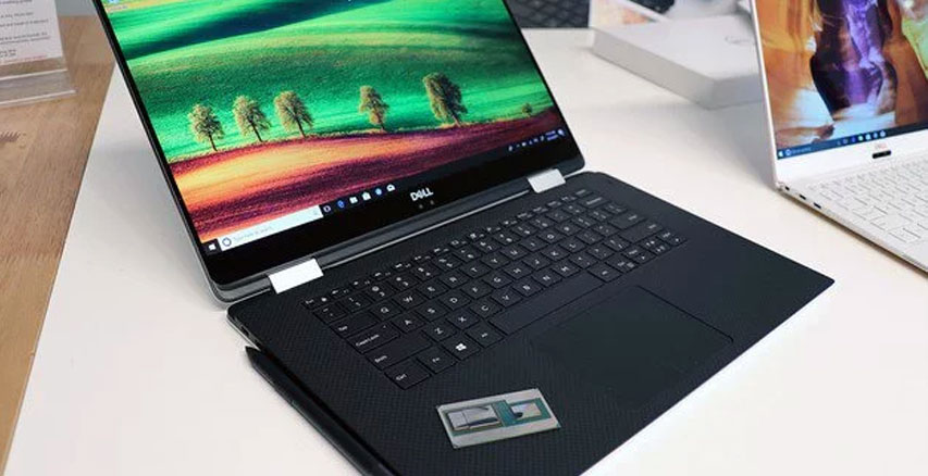

Dans la liste des nouveautés sous processeurs Intel Kaby Lake-G, le Dell XPS 15 de 2018 fait figure de tête de pont. L’appareil, pas encore disponible, proposera une puce Intel Core i7-8705G associée à un chipset graphique AMD Radeon Vega M GL avec 4 Go de mémoire HBM2 directement sur le même DIE.
Kaby Lake-G 2018
