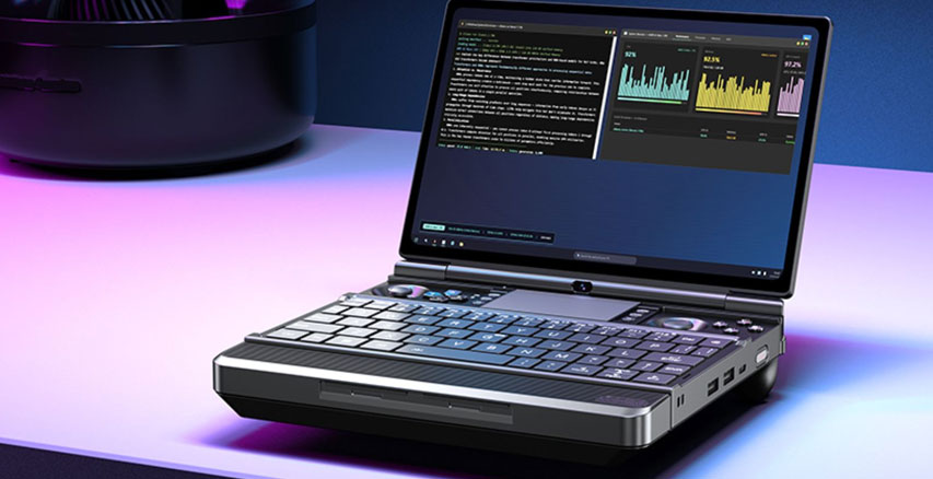

Mais il n’empêche que le travail proposé par la marque est intéressant. On retrouve ici un engin Strix Halo équipé d’un maximum de 128 Go de mémoire vive LPDDR5x et proposant un écran de 9.06 pouces AMOLED 2400 x 1504 pixels en 165 Hz tactile, compatible avec les stylets actifs. On se doute que la combinaison de cette mémoire et d’un Ryzen AI Max+ 395 ne va pas être donnée. La version 32 ou 64 Go associée à un Ryzen AI Max+ 388 devrait être plus sage mais pas vraiment abordable non plus.
Les nouvelles images nous montrent un engin qui subit son équipement. Son épaisseur atteint 3.4 cm par exemple, ce qui ne sera pas anodin au quotidien. En façade, ce qui ressemble à un repose-poignets est en réalité la batterie de la machine qui peut se détacher pour être échangée. Nu, le Win Max 3 pèse 835 grammes, avec la batterie il grimpe à 1.22 kg. Et GPD sait que c’est trop pour être confortable en jeu.
Le GPD Win Max 3 propose une batterie détachable
La solution consiste donc à déporter la batterie avec un câble propriétaire… Ce qui va permettre de poser celle-ci sur une table pour jouer « léger ». Ce qui ressemble vraiment beaucoup à une béquille technique pour compenser le choix d’une batterie trop lourde liée à la gourmandise d’un processeur pas adapté.
La connexion de la batterie se fait via un connecteur POGO sur la droite et elle est maintenue par un jeu d’aimants puissants.
À gauche, on retrouve le lecteur Biwin Mini SSD 1517 qui reste une étrangeté intéressante. Cela permet d’ajouter facilement du stockage PCIe 4.0 x1 si tant est que l’on trouve des SSD BiWin en stock à l’acaht.
En interne, le châssis offre la possibilité d’accéder à des ports M.2 2280 en PCIe 4.0 x4 et M.2 2232 en PCIe 4.0 x2. Ce qui permettra de faire évoluer le poste stockage sans grosses difficultés..
A l’arrière, on découvre une évacuation d’air chaud assez imposante. La grille de dissipation occupe tout l’espace disponible. On retrouve une connectique d’alimentation en USB4 Power Delivery 3.0 100W ainsi qu’un jack d’alimentation secondaire 180W est également visible, la marque a conservé les deux entrées d’alimentation. La version USB pour une recharge classique et assez lente en voyage et la seconde pour remettre d’aplomb la batterie chez soi. La machine propose également une sortie HDMI et une paire de connecteurs USB 3.2 Gen2 Type-A ainsi qu’un jack audio combo 3.5 mm.
Pas encore d’information de prix ou de disponibilité pour ce GPD Win Max 3 pour le moment. La marque évoque également la possibilité d’ajouter une ventilation externe au produit pour l’aider à fonctionner au mieux de ses capacités, mais n’a pas donné d’images de cette solution.
