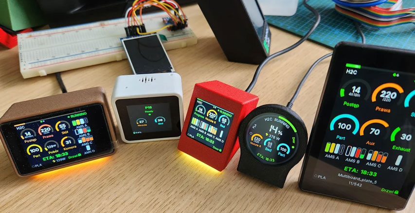

BambuHelper est un projet libre et gratuit qui permet de construire un écran de contrôle pour suivre en direct l’activité d’une imprimante 3D Bambu Lab. Un projet complet et bien documenté, peu cher a fabriquer et qui pourrait vite faire des petits.

Keralots propose BambuHelper, un ensemble d’informations et de données complet pour fabriquer un outil de surveillance d’imprimante 3D à distance. Limité aux solutions Bambu Lab pour le moment, ce projet est terriblement intéressant pour tous ceux qui gardent leurs impressions à distance. Il permet de positionner un petit écran sur son bureau et de suivre tous les principaux éléments de l’état de votre imprimante du coin de l’œil1.

BambuHelper est là pour prendre le relais. ce système permet d’interroger via le réseau l’état de votre machine et de retranscrire les informations émanant de l’imprimante sur un écran simple de manière a avoir tous les éléments sous les yeux : progrès de l’impression en pourcentage et numéro de la couche en cours par rapport au total, températures des éléments principaux, type de matériaux employés, état de la porte pour un modèle d’imprimante fermé, niveau de charge des différents matériaux disponibles…

Le dispositif peut prendre différentes formes et même piloter plusieurs modèles d’imprimantes – jusqu’à 4 – sur le même réseau en alternant simplement de l’une à l’autre. Mieux encore, le petit BambuHelper que vous construirez peut-être, pourra éventuellement fonctionner sur batterie ou s’alimentera avec un port USB Type-C. De telle sorte qu’au lieu de devoir laisser votre impression de 14H se terminer sans surveillance, vous puissiez simplement connecter l’écran et le garder dans un coin de votre pièce comme une petite station météo.

Les fonctionnalités sont trop nombreuses pour que je les liste toutes, sachez juste que le système est compatible avec de nombreux dispositifs ESP32 et que le tout se flashe en ligne via un outil facilement disponible. L’interface s’adapte aux différents styles d’écrans et va d’une disposition ronde à des rectangles plus classiques. Le travail graphique est à la fois réussi esthétiquement et très lisible avec le luxe de petites animations pour signaler la fin d’une impression ou le chargement d’un nouveau matériau.

  1. J’entends déjà des fâcheux me dire qu’ils peuvent utiliser leur smartphone pour le même résultat. Et c’est vrai, si on veut utiliser un objet à plusieurs centaines d’euros pour cette tâche qui va durer des heures, c’est tout à fait possible. Mais d’abord on perd la joie de monter son petit projet électronique très sympathique. Ensuite et surtout on condamne un objet très coûteux alors qu’un montage ESP32 basique comme le modèle à gauche de l’image ci-dessus ne dépassera pas les 20€ : 8€ pour l’écran et 12€ pour l’ESP32-S3 Super Mini…
