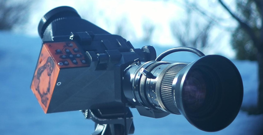

La Gonzo Pi doit son nom au journalisme. Quand Hunter S Thompson publie en 1970 un article sur les Hell’s Angels aux USA, il sort du cadre journalistique classique en employant un ton et des impressions plongeant le lecteur dans la propre subjectivité du rédacteur. Une approche assez nouvelle et très impressionnante qui faisait de Thompson un acteur de l’enquête. Ce choix journalistique fût alors qualifié de « Gonzo ». Et si la Gonzo Pi hérite de ce nom, c’est parce qu’il ne s’agit pas que d’une caméra, mais d’un outil qui filme et qui permet de monter son film dans la foulée.
L’ensemble des composants nécessaires
Dans la pratique cette solution imprimée en 3D et pilotée par un Raspberry Pi 3B a été imaginée par Robin Bäckman. Elle se sert d’un capteur Raspberry Pi 12.3 mégapixels SONY IMX. L’écran est un Pimoroni de 4 pouces. La liste des composants complète est détaillée et il existe des alternatives pour faire baisser le prix complet de la caméra. Au total, dans sa version la plus chère, l’ensemble coute 200€ de matériel. Quelques options sont également disponibles pour ajouter des fonctions supplémentaires comme un viseur optique même si ce n’est pas forcément nécessaire.
A ce prix de base, il faut ajouter aux frais mineurs générés par l’impression 3D du châssis et la réalisation de l’ensemble. La liste des fichiers STL est détaillée sur le site du projet.
Enfin, il faut évidemment réaliser le montage de la carte Raspberry Pi avec les différents composants. Pas de panique, la Gonzo Pi ne réclame pas de circuits imprimés compliqués, mais peut se monter sur un coin de bureau avec un bon fer à souder et des plaques de montage en cuivre à l’ancienne. Il s’agit de connecter les nombreux boutons de contrôle de l’objet, la batterie ainsi que la carte son USB et d’autres composants. La liste complète est disponible même si malheureusement, les liens proposés ne pointent pas toujours vers des pages produit encore viables.
Un guide en image montre comment assembler le tout. Il ne reste plus ensuite qu’à installer le logiciel de gestion de la Gonzo Pi construit autour d’une image de Raspian. Là encore, toutes les étapes sont détaillées.
Et c’est prêt à filmer. Vous pourrez même changer d’objectif, plusieurs d’entre eux ont été testés par l’auteur. L’objet est par définition facile à modifier et à réparer. On peut changer la batterie, l’externaliser, ajouter du stockage, déporter les boutons, voire transformer l’ensemble de la forme de l’objet pour le rendre plus résistant, étanche ou adapté à d’autres formats comme une grue, un drone ou tout type de manipulation spécifique. Il est même possible de « chainer » les Gonzo Pi pour les utiliser en multi-angles ou pour créer un studio.
