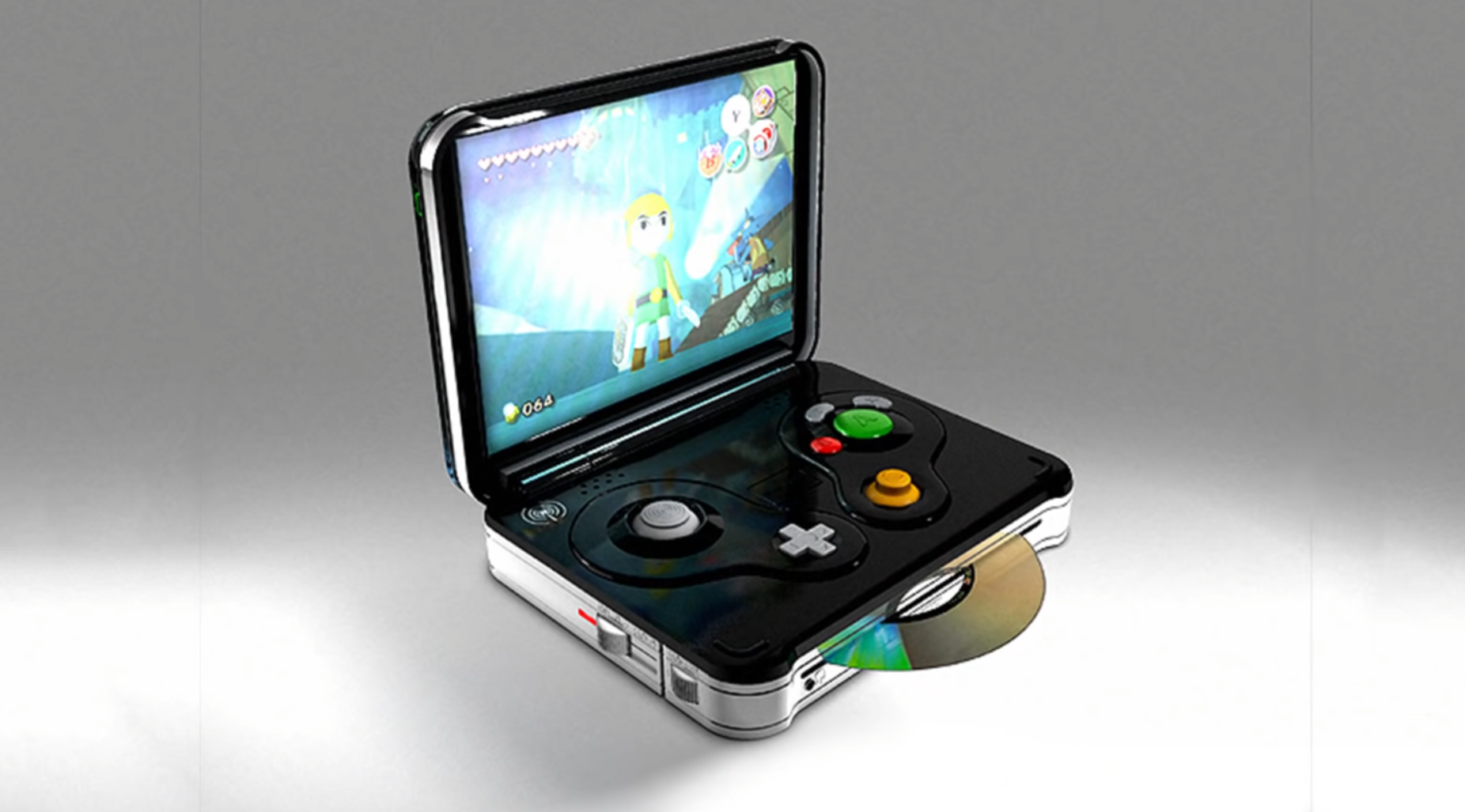

Il y a quelques années circulaient sur la toile de folles rumeurs sur une Gamecube portable. Des images avaient été proposées et s’avéraient être des rendus 3D. Aujourd’hui cette fausse console est devenue réalité !
Cette fausse Gamecube Portable a, semble t-il, marqué l’esprit du vidéaste GingerOfOz qui a voulu tenter l’aventure de construire un engin identique. Et quand je dis identique, c’est vraiment en respectant au maximum le design de l’image en 3D apparue en 2005. Pour y parvenir, il a « tout simplement » dessiné et prototypé un châssis grâce à une imprimante 3D et y a intégré une carte mère de Wii.
La fausse GameCube Portable en 3D à l’origine de cette histoire

Cerise sur le gâteau, comme pour boucler la boucle, l’auteur de l’image de base, surnommé Demond, a fini par être retrouvé. Notre vidéaste/hacker a donc pu échanger avec lui sur les raisons de ce design. Et la raison d’être de cette image est bien entendu, le fun. Il s’agissait d’un concept de rendu destiné à s’exercer à la création 3D sous 3DStudioMAX. Cela lui a valu pas mal de notoriété et quelques contrats.
