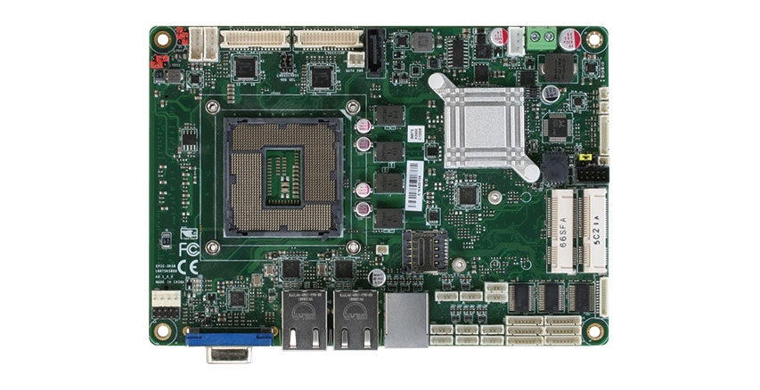

EPIC-KBS8 : Une carte mère minuscule sous Socket LGA1151
La carte mère EPIC-KBS8 ne mesure que 16.5 cm de large pour 11.5 cm de profondeur mais embarque pourtant un Socket LGA1151 et un chipset Intel H110 ou Q170. De quoi accepter des processeurs Intel Core de sixième ou septième génération affichant jusqu’à 54 watts de TDP.
Conçue pour des équipements industriels, la carte mère EPIC-KBS8 propose un support socket LGA1151 tout ce qu’il y a de plus classique. On pourra lui intégrer un processeur Intel Core i7-7700T ou un Core i7-7920HQ sans quelle ne bronche; elle est prévue pour accepter des puces de ce type du moment qu’elles restent sous les 54 watts de TDP.
EPIC-KBS8
Avec un emplacement SoDIMM DDR4, la EPIC-KBS8 pourra accueillir jusqu’à 16 Go de mémoire vive et un stockage de type mSATA demi format directement sur un support.  Un second emplacement MiniPCIe permettra d’ajouter une carte secondaire de type Wifi ou 4G, un lecteur de cartes SIM étant intégré à la carte mère.
2018-07-10 17_04_34-minimachines.net
De nombreux connecteurs sont disponibles tant directement sur la carte que directement soudés à celle-ci. Deux ports USB 3.0 sont visibles ainsi que deux ports RJ45 Gigabit et une sortie vidéo VGA. Sur la carte mère, on retrouvera une seconde sortie vidéo en LVDS, entre 6 et 10 ports USB 2.0, pas moins de 6 ports COM et un port SATA III.
2018-07-10 17_05_21-minimachines.net2018-07-10 17_08_18-minimachines.net
La EPIC-KBS8 peut s’alimenter de plusieurs manières de 9 à 24 volts ou directement en 12 volts, elle sait gérer les interfaces tactiles et le rétroéclairage d’un écran. Clairement conçue pour équiper des solutions de type distributeurs ou affichages tactiles, cette carte devrait être disponible sous peu sur le site d’AAEON.

    Pourquoi du lvds? Le edp est tellement plus pratique.
    Même raison que le vga vs hdmi/dp j’imagine: le besoin client. Dommage
  • 10 juillet 2018 - 19 h 37 min
    Belle trouvaille Pierre. Dommage que le constructeur n’ai pas placé le slot de RAM sur le dessus, ça aurait permis de grandement réduire l’épaisseur. D’un autre côté, c’est difficilement réalisable avec un tel format.
  • Tof
    16 juillet 2018 - 13 h 34 min
    @merill: parce que c’est une carte pour usage industriel ! LVDS et VGA est bien plus standard dans l’industrie, aucun besoin d’un écran edp wqhd en 4k pour afficher une console de travail.
    Tout comme la présence de ports COM RS-232 en usage dans l’industrie pour contrôler moult machines et équipement industriels.
