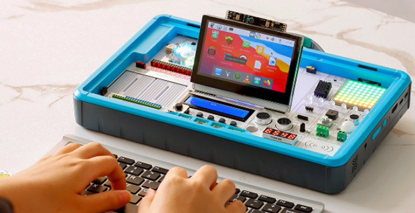

Billet du 12/02/2025 :  Le CrowPi 3 est un outil intéressant qui se présente sous la forme d’une sorte de valisette couverte de composants électroniques. Vendue sans carte de développement, elle est pensée pour accueillir un Raspberry Pi 5 et faciliter l’apprentissage de l’électronique et de la programmation.
Avec cette CrowPi 3, Elecrow propose un concept qui séduira probablement tous ceux qui veulent apprendre à exploiter des cartes de développement. L’objet propose un emplacement pour glisser une carte Raspberry Pi 5 et permet de profiter de ses broches GPIO pour utiliser de nombreuses interfaces.
Des batteries 18650 intégrées directement dans le châssis
La connectique de la carte est déportée sur les côtés de l’objet pour pouvoir l’exploiter de manière classique. On pourra brancher un clavier, une souris, un port Ethernet et des accessoires de manière classique. Des enceintes seront proposées et des ports USB Type-Cet HDMI permettront de manipuler la carte comme d’habitude.
Mais le CrowPi 3 proposera également un petit écran de 4.3 pouces intégré en 800 x 480 pixels de type IPS tactile. La carte pourra donc afficher de manière autonome directement sur cet écran ou l’utiliser comme un affichage secondaire.
Le petit écran est monté sur des charnières pour s’orienter vers l’utilisateur
Autour de cet écran, on découvre une large panoplie de connecteurs et d’accessoires classiques réunis sur un seul équipement. On note, par exemple, un mini joystick, quatre boutons, un capteur capacitif, un module RFID, un capteur à ultrason, un détecteur de flammes, un relai électrique, un détecteur de courant, un outil pour mesurer l’inclinaison, un capteur de mouvement infrarouge et un second pour gérer une interface de type télécommande, un potentiomètre, un capteur de son, un thermomètre et un outil de mesure d’humidité. Un capteur magnétique, un autre pour mesurer l’ambiance lumineuse, un micro et même une caméra sont présents.
Des éléments permettent également d’observer des réactions ou d’interagir avec l’extérieur : un moteur de vibration, un buzzer, des LEDs et même un panneau de LED RGB 8×8 type Matrix. Enfin, différentes interfaces de connexion seront disponibles, à commencer par une reprise des 40 broches GPIO de la carte, mais aussi deux Breadbords pour des connecteurs Dupont, des interfaces I2C et UART, une solution pour connecter facilement des SERVO et même un indicateur d’état des entrées et sorties.
L’ensemble mesurera  28.5 cm de large pour 18.5 cm de profondeur et 3.8 cm d’épaisseur. La coque en ABS pourra également piloter d’autres solutions que le Raspberry Pi 5 avec une compatibilité Arduino Nano V3, Micro:bit, et Raspberry Pi Pico et Pico/w. Les produits totalement compatibles avec ces appareils pourront évidemment profiter de cette interface.
