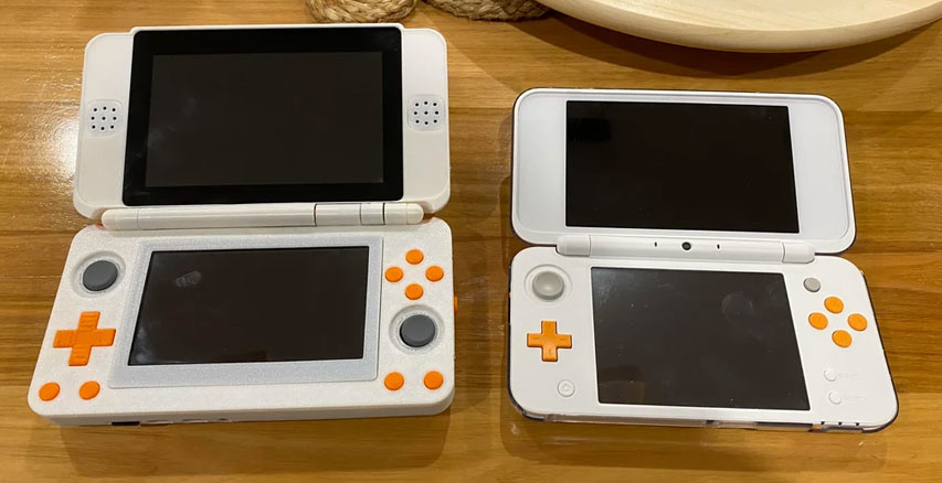

Un internaute a créé la DSpi, un nom qui est assez explicite quand on sait qu’il s’agit d’une console de jeu portable.
La DSpi est un projet aussi impressionnant qu’étonnant. Cette console de jeu totalement fabriquée et documentée par un certain Borpendy est une superbe réalisation technique.
L’idée est simple, réunir deux écrans autour d’une charnière à la manière d’une Nintendo DS. Mais piloter le tout avec une Compute Element 5 de Raspberry Pi. Ce qui suppose de régler des soucis mécaniques très nombreux mais également de concevoir une carte qui acceptera la carte RPi et les différents contrôleurs en plus de gérer le double affichage et la batterie. Un véritable concentré de problèmes à résoudre.
La carte mère donne une idée de l’étendue de travail nécessaire à cette réalisation. On y découvre une solution extrêmement bien finie, loin des montages classiques avec des fils dans tous les sens. La carte est superbe et l’attention portée aux détails assez impressionnante. Par exemple, les éléments sont tous documentés sur la carte avec une sérigraphie détaillée. La batterie est montée dans un petit support vissé au PCB. La ventilation est parfaitement intégrée. La somme de travail derrière cette image est déjà impressionnante.
Mais il faut en plus prendre en compte l’intégration du reste des éléments. On retrouve, en haut, un écran 5 pouces 800 x 480 pixels IPS. En bas, un 4.3 pouces de même définition et toujours en IPS, les deux signés Waveshare. L’ensemble des boutons, Mini-Joysticks, gâchettes et leur interconnexion avec la Raspberry Pi CM5 qui se fait au travers d’un microcontrôleur RP2040. La petite DSpi embarque évidemment toute une connectique adaptée avec lecteur de cartes MicroSDXC, port USB Type-C pour la charge ainsi que port Jack et même MiniHDMI. Des enceintes stéréo sont également visibles sur les côtés de l’écran supérieur.
Ce travail est déjà très abouti, mais l’auteur veut aller plus loin. Sur ce projet particulier, en peaufinant la partie logicielle et particulièrement l’émulation DS. Mais aussi et surtout en proposant une carte d’accueil pour Raspberry Pi CM5 modulaire qui permettra d’accepter des modules. L’idée étant de pouvoir construire plus facilement d’autres minimachines. Parmi les pistes retenues, on retrouve par exemple une solution double écran 7 pouces, un Cyberdeck ou encore une solution de manette de jeu intégrant la partie logique que l’on connectera directement à un écran pour jouer.
