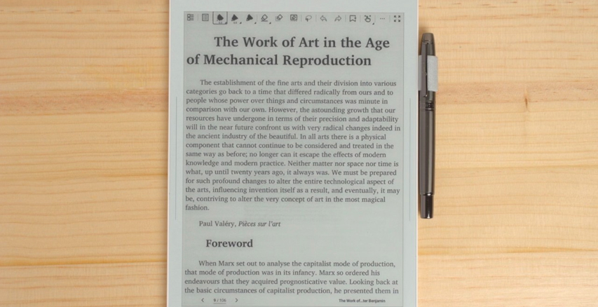

En niveau de gris, Carta 1300 propose 16 nuances distinctes avec ici une dalle de 7 pouces de diagonale affichant une définition de 1264 x 1680 points. On retrouve ici le classique 300 points par pouce de densité d’affichage. La dalle tactile mesure 14.99 cm de haut pour 10.68 cm de large et elle est intégrée dans un dispositif un peu plus imposants avec 15.16 cm de haut pour 12.43 cm de large et d’une épaisseur de 1.87 mm et un poids de 62 grammes.
Un éclairage frontal est présent avec différentes nuances de ton allant du chaud au froid, la dalle propose sa propre technologie tactile capacitive qui permet une prise en charge multipoint mais également une solution de détection de stylet actif.
Rien de vraiment nouveau donc si ce n’est qu’il est de plus en plus facile pour un fabricant tiers de construire une liseuse complète en profitant des fonctionnalités les plus avancées en matière d’encre numérique. En s’adaptant au cahier des charges de cette dalle Carta 1300, on a déjà l’affichage, le rétro éclairage, la dalle tactile et le support d’un stylet. Il ne faut plus que monter un système logique, l’alimenter et le faire dialoguer avec elle pour obtenir une liseuse très convenable. La meilleure nouvelle est donc surtout liée au fait que le nombre de liseuses avec stylet, proposé d’office ou de manière optionnelle, va augmenter sur le marché des 7 pouces.
