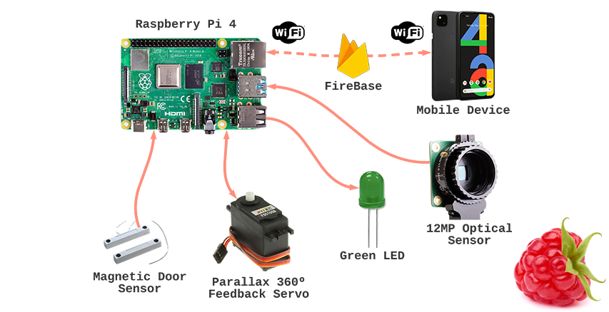

Le coeur du dispositif est une carte Raspberry Pi qui contrôle un HAT prenant en charge un servo moteur ainsi que quelques autres composants. L’emploi d’un module caméra de 12 MP assurera une image bien définie et un capteur magnétique de l’état d’ouverture ou de fermeture de la porte… pour ne pas enclencher le loquet lorsqu’elle est encore ouverte. Le projet emploie un circuit imprimé créé sur mesures et reste enfermé dans un boitier imprimé en 3D qui comprend également le mécanisme de la serrure.
La partie logicielle est très intéressante, elle s’appuie sur une base de données Firebase pour la  communication entre l’application et la carte Raspberry Pi. L’ensemble permet de fermer, d’ouvrir, de capturer des images de la caméras et d’avoir un listing de toutes les ouvertures à heures précises. Auralock est un projet intéressant car très bien documenté par son auteur. Il permettrait des développements assez variés autour de cette idée de reconnaissance faciale.
