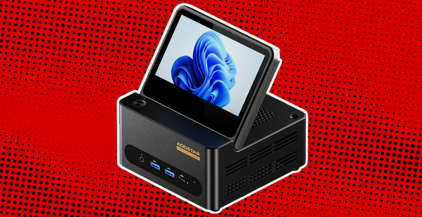

Billet original du 13/03/2025 : Le AOOSTAR G-Flip présente un châssis de MiniPC classique surmonté d’un petit écran de 5.5 pouces rabattable. Une idée originale qui fait probablement suite aux précédents modèles de la marque.
Le AOOSTAR G-Flip est en effet annoncé à la suite des AOOSTAR GEM12 Pro, des MiniPC plus traditionnels qui embarquent un petit écran LCD à plat. Directement intégrés dans le châssis et donc délicats à lire si on ne se positionne pas au-dessus. À moins de le placer à un endroit très stratégique ou de se lever à moitié de sa chaise, l’intérêt est limité.
Pour le AOOSTAR G-Flip donc, le choix s’est porté vers une solution plus logique. Les puces embarquées dans les MiniPC de dernière génération sont capables de piloter 3 ou 4 affichages en parallèle. Elles sont rarement connectées à plus de deux, aussi pourquoi ne pas en intégrer un en interne. Je suppose que le nombre de mails et retours que le constructeur a eu pour son GEM12 Pro demandant si la minimachine pourrait ou non afficher des données issues du MiniPC ont dû lui donner l’idée.
Le résultat est présenté ici sous la forme d’un petit écran de 5.5 pouces que l’on pourra théoriquement laisser couché ou être relevé pour qu’il affiche une partie de votre bureau en 1920 x 1080 pixels à 60 Hz. Les usages sont nombreux. Comme écran principal pour un petit serveur que l’on garde dans un placard, cet écran suffit. Pour lancer et configurer la machine de manière autonome. Pour garder un œil sur son réseau social préféré. Pour avoir le retour d’une vidéoconférence pendant qu’on travaille à autre chose. Pour surveiller une impression 3D filmée depuis une autre pièce, pour regarder une vidéo tuto d’un côté pendant qu’on exécute de l’autre. Ce petit écran est une excellente solution d’intégration. Mieux encore, je soupçonne que le coût de ce « gadget » n’est pas si énorme que cela en sortie d’usine.
Pourtant il me semble que le AOOSTAR G-Flip vise à côté de la plaque avec sa proposition technique. L’engin est en effet annoncé comme équipé d’un processeur très haut de gamme. Il s’agit d’une puce Strix Point, un Ryzen AI 9 HX 370 avec 12 cœurs Zen 5 pour 24 Threads, 36 Mo de cache, un circuit graphique 16 cœurs en RDNA 3.5 et un NPU 50 TOPS XDNA2. Un excellent processeur à n’en pas douter, mais un processeur très couteux qui amène les MiniPC qui en sont équipés dans des eaux tarifaires où bien peu ont envie de se baigner. Le reste de la minimachine est à l’avenant : on retrouve deux slots de mémoire vive DDR5 pour embarquer jusqu’à 96 Go de RAM. Le stockage sera confié à deux slots M.2 2280 NVMe PCIe 4.0 x4.
La connectique est très complète puisqu’on retrouve presque tout l’attirail d’un MiniPC haut de gamme. Un port OCuLink, un USB4, un jack audio combo 3.5 mm, deux USB 3.2 Type-A, deux USB 2.0 Type-A, une sortie HDMI 2.1, un DisplayPort 2.1 et deux Ethernet 2.5 Gigabit. Le nombre de sorties vidéo est complet avec quatre affichages en tout. Trois flux externes en employant l’USB Type-C de l’USB4 et les sorties vidéo en plus de l’écran intégré. La partie réseau est excellente et un module sans fil interne promet du Wi-Fi7 et Bluetooth 5.4.
Comme pour certains précédents modèles de la marque, ce MiniPC AOOSTAR G-Flip propose également un lecteur d’empreintes digitales intégré à son bouton de démarrage situé devant la charnière de l’écran.
Sans l’écran, le prix de cette solution devrait déjà flirter avec des tarifs au-dessus des 1000€, si on en juge par rapport au prix des machines concurrentes équipées de cette puce. Avec l’écran en plus, le tarif va s’envoler bien au-delà du raisonnable. Autre souci, la puce embarquée est prévue pour fonctionner de 35 à 54 watts et si j’en juge par le design de la machine, le haut du châssis est percé de petits trous pour aider l’évacuation de la chaleur. Résultat, l’engin aura tout intérêt à ouvrir son écran pour fonctionner à plein régime.
