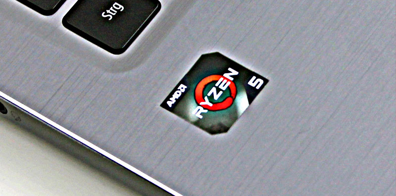

Revenons en à nos processeurs, il s’agit donc d’un AMD Ryzen 5 2500U caché sous un double caloduc en cuivre qui transportera la chaleur dégagée vers un ventilateur chargé d’expulser celle-ci vers l’extérieur de l’engin. Très classique. Dans ce processeur on retrouve la partie calcul et la partie graphique ce qui facilite l’intégration du refroidissement.
La dissipation thermique est bonne.
Le souci vient des résultats de l’offre proposée. Si elle est au dessus d’une offre Intel classique équipée d’un circuit Intel HD, elle est systématiquement placée en dessous d’une offre actuelle de Nvidia comme le MX150. Un couple Core i5-7200U et GeForce MX150 sera placé au dessus de l’offre AMD en terme de performances. Le Ryzen 5 2500U se positionne en fait au dessus d’un GeForce MX140 de Nvidia. Soit une solution apparue il y a 22 mois maintenant chez le concurrent.
Je ne veut pas dire que le résultat est mauvais, la puce semble très bien se comporter et le site NotebookCheck a fait une série de tests montrant que l’AMD se comporte très bien sur de nombreux usages et offre même une assez belle jouabilité pour de nombreux titres… Mais ce n’est pas cette offre qui va révolutionner le paysage informatique mobile entrée de gamme.
Soit le client a vraiment l’intention de profiter d’une accélération 3D et il sera probablement plus tenté par un duo Intel + GeForce MX150. Soit cela ne le préoccupera pas plus que cela et alors l’offre classique Intel HD sera suffisante. La position de l’MD Ryzen 5 2500U n’est pas inintéressante mais ne semble pas assez frappante pour faire bouger les lignes. Surtout avec une offre Kaby Lake-G qui se rapproche et qui va proposer une alternative à ces performances.
