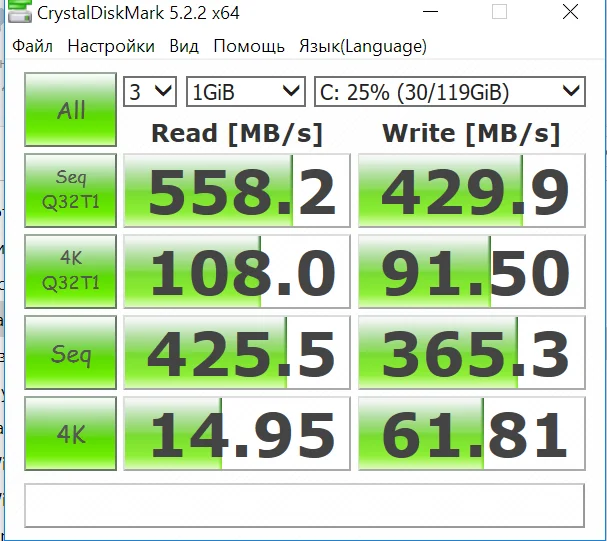

    J’ai une question concernant l’extension de stockage. A capacité équivalente, quel est le meilleur rapport : prix / performance / durée de vie entre une clé USB, une carte SDHC (SDXC) et un SSD mSATA
  • 15 octobre 2017 - 15 h 35 min
    @StefD:
    Je dirai qu’en terme de performances, le SSD sera meilleur que tout avec des débits proches des 400-500 mbps. J’en ai repéré un pas trop cher ici : 40€ les 128go (https://m.fr.aliexpress.com/s/item/32738061252.html). Idéal pour migrer le système dessus ensuite.
    Après, la microSD est une bonne solution aussi car intégrée à la machine et rien ne dépasse mais j’ai entendu dire que les débits pour le yepo étaient digne de l’USB2. On trouve des 64go aux alentours des 20€ maintenant.
    La clé USB3 te garantira de bons débits (100 mbps en général) mais elle dépassera de la machine, à moins de prendre les SanDisk UltraFit. Les prix sont à peu près les mêmes, voir un poil plus cher que les microSD
    Voilà pour les infos.
    Par contre, si tu as l’occasion de nous faire une photo en gros plan de l’intérieur de la trappe et surtout du connecteur libre, ce serait génial !!

    J’ai ajouté les photos dans le dossier Google. En regardant de plus près le connecteur de celui que tu as trouvé sur Aliexpress ne correspondent pas.
    Je crois que celui du PC est un mSATA contrairement à celui du SSD que tu as trouvé qui est un M.2

    Et je confirme c’est du mSATA

    @Fisherman59: C’est du M.2 ce produit , et sur le Yepo je doute que ce soit du mSata

    Et puis sur le jumper ezbook 3 pro, c’est bien du M2 qu’il est spécifié. Et comme toutes ces machines sortent généralement des mêmes usines, on peut penser que ce soit pareil mais en format court ?
  • 16 octobre 2017 - 10 h 25 min
    Attention ce n’est absolument mas du mSATA !
    C’est du M.2 en Type 2242 (format court). Et c’est comme ça sur tous les modèles de ce genre.
  • 16 octobre 2017 - 10 h 57 min
    @Fred: Oui il suffit de mesurer si la taille jusqu’au pas de vis fait bien 42 mmm :-)
    Les 2242 sont rare et cher mais y a le ZTC Armor qu on trouve a de bons tarifs
  • 16 octobre 2017 - 15 h 44 min
    In fine je vais mesurer les distances / pas de vis
    Car les cartes M.2 ont 2 détrompeurs (y compris le type 2242)
    Or si vous regardez la photo que j’ai faite du slot, il n’y en a qu’un
