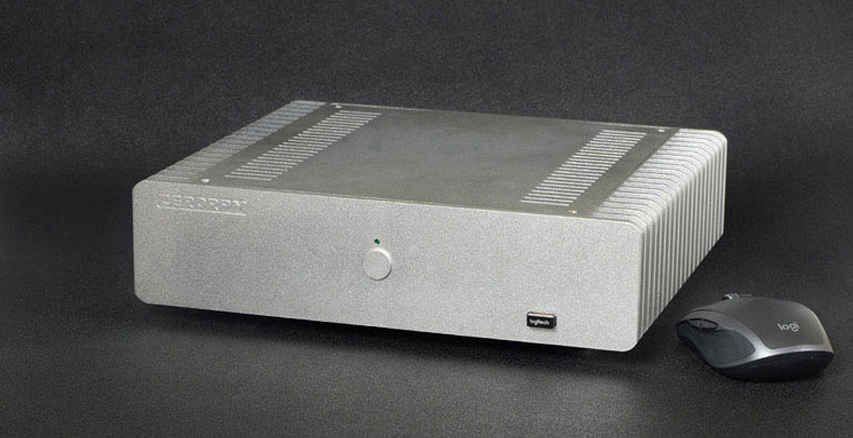

ZeroRPM, une marque de petits boîtiers Fanless qui porte bien son nom
ZeroRPM est une marque Chinoise de boîtiers dépourvus de ventilation et censés pouvoir encaisser des processeurs allant jusqu’à 65 watts de TDP. Le tout dans un encombrement réduit.
Les RPM sont les Revolutions per Minute ou Tours par Minute en français. Une notification que l’on emploie dans la nomenclature des ventilateurs avec des éléments qui oscillent à différentes vitesses de rotation pour refroidir les composants d’un PC. ZeroRPM annonce donc la couleur, il n’y a pas de vitesse de rotation dans ces boîtiers tout simplement parce qu’ils sont dépourvus de ventilateurs.
Quatre modèles semblent avoir été annoncés en Juin dernier chez ZeroRPM, trois modèles d’une série HT visant le MiniITX et pouvant absorber 35 watts de TDP. Un modèle d’une série Z plus imposant mais qui peut encaisser jusqu’à 65 watts.

Suivent les ZeroRPM HT01 et suivant. Il s’agit de formats horizontaux toujours en Mini-ITX et peut être plus intéressants même si on reste cantonnés à des processeurs de 65 watts de TDP. On retrouve un format très compact avec un châssis 100% aluminium et au fonctionnement fanless classique.
2019-02-05 10_31_23-minimachines.net
Dans ce première modèle, l’alimentation est intégrée et on découvre, là encore, un système de caloducs très classique avec des éléments en cuivre qui viennent se coller à la coque métallique du châssis. La distribution semble correcte et la grande largeur des ailettes ainsi que leur positionnement est plutôt prometteur.
2019-02-05 12_22_08-minimachines.net
Un second circuit de caloducs fait également circuler la chaleur d’un côté vers l’autre du châssis. On retrouve le même système de levier pour venir s’adapter au processeur. Je reste circonspect sur la capacité a encaisser 65 watts de TDP en continu mais c’est pourtant bien ce qu’annonce la marque.2019-02-05 10_25_21-minimachines.net
Avec des dimensions très réduites, le ZeroRPM HT01 ne mesure que 27.8 cm de large pour 23.6 cm de profondeur et 7.9 cm d’épaisseur, le format est parfait pour une minimachine de salon performante et complète. Le fait qu’elle puisse embarquer deux stockages 2.5″ – situés sous la carte mère – ouvre la voie à des usages multimédia complets. L’engin est vendu une centaine d’euros en Chine.
