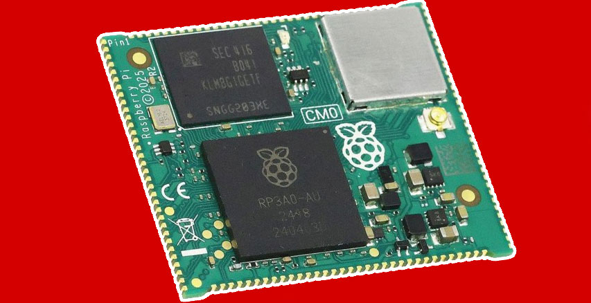

Clairement à vocation industrielle, le Raspberry Pi CM0 est une solution d’intégration économique sur une base de Pi Zero 2W.
Le Raspberry Pi CM0 est très différent des CM4 et CM5, son objectif est une intégration plus poussée et une baisse de son prix de revient pour des usages industriels.
Prévu à des tarifs allant de 18 à 26$, ce Raspberry Pi CM0 ne mesure que 3.9 cm de long pour 3.3 cm de large. Il a été pensé pour être directement intégré sur une « carte mère » afin de baisser les couts d’intégration au maximum.
A son bord, une autre solution permettant de tirer le prix au maximum avec une solution Raspberry Pi RP3A0 qui embarque un Broadcom BCM2710A1. La même puce quadruple cœur ARM Cortex-A43 à 1 GHz et un chipset graphique VideoCore IV. Solution qui est intégrée dans les Raspberry Pi Zero 2W.
Elle est ici livrée au côté de 512 Mo de mémoire vive LPDDR2 et 8 Go de stockage eMMC. Le module propose par ailleurs la même connexion Wi-Fi 4 et Bluetooth 4.2 LE que la version Zero. Des connecteurs nécessaires à la gestion de multiples I/O sont disponibles tout autour de la carte pour son implantation.
Raspberry Pi propose une carte d’accueil pour ce module probablement destinée à du prototypage. Les industriels ayant plus intérêt à développer des solutions sur mesures. Cette carte permet de voir ce que la Raspberry Pi CM0 a dans le ventre. On retrouve donc une connectique classique avec HDMI, microUSB, connecteurs MIPI pour caméra et écran, lecteur de cartes MicroSD et les 40 broches GPIO classiques du format. Des broches permettent également de sortir un signal A/V, de connecter une LED d’activité et même de bloquer l’alimentation de la partie réseau sans fil.
