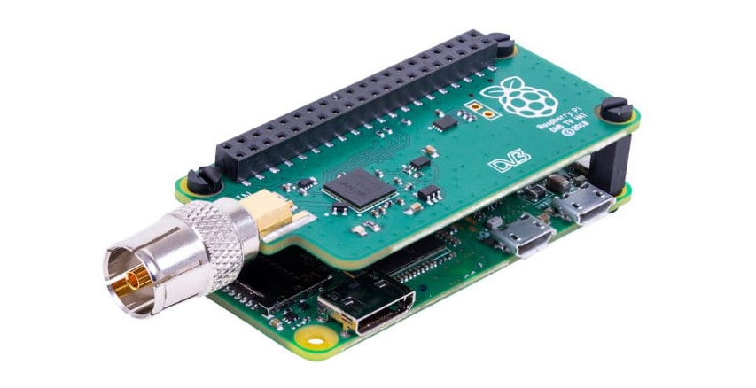

Ce nouvel accessoire offre donc la possibilité de transformer une Raspberry Pi quelle qu’elle soit en poste de télévision TNT (DVB-T2). Elle est compatible aussi bien avec les Modèle Pi 2, Pi 3, Pi 3B et même les Pi Zero. Comme d’habitude puisqu’il s’agit d’un HAT, la carte vient coiffer la Pi sur ses 40 broches qui servent a faire transiter les données qui seront ensuite redirigées via la sortie vidéo CINCH ou la prise HDMI. Associé à un écran LCD basique, cela offre une solution permettant à la fois de capter le programme télé mais également capable de tous les autres usages d’une carte Pi : Bureautique, surf, multimédia et jeux…
Le Rapberry Pi TV HAT emploie un tuner Sony CXD2880 compatible avec les standards DVB-T2 et DVB-T en fréquences VHF III, UHF IV et UHF V. Vendue 20£ elle est livrée avec un adaptateur antenne et la visserie nécessaire pour la connecter.

Hate de voir comment il fonctionne , surtout sur un pi zéro comme sur la photo!
