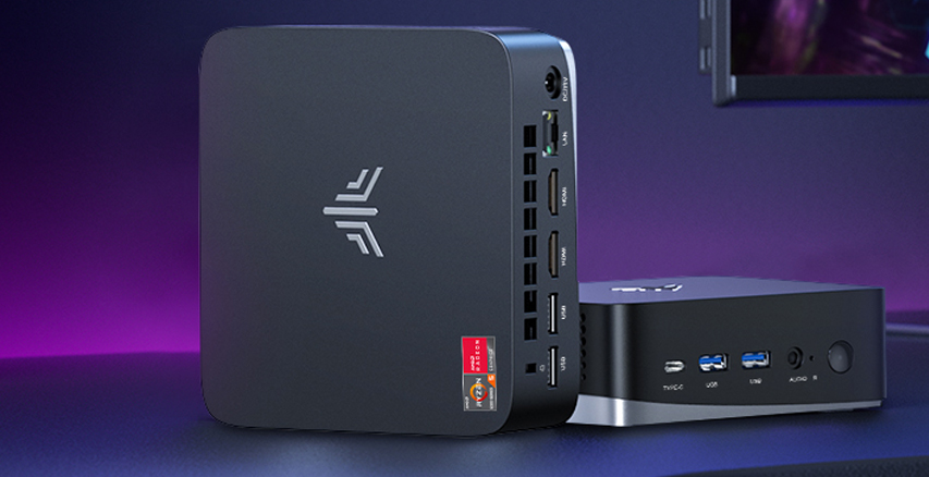

Cela faisait longtemps que je n’avais pas parlé de la marque qui ne sortait pas vraiment de grosses nouveautés. Le NiPoGi AM16 est un MiniPC d’ailleurs assez classique en son genre si ce n’est qu’il propose un processeur peu courant sur ce marché.
Le Ryzen 5 Pro 5675U est une solution qui déploie 6 cœurs Zen3 pour 12 Threads et une fréquence tournant de 2.3 à 4.3 GHz. Il embarque un circuit graphique Radeon 7 à 1.8 GHz et fonctionne dans une enveloppe thermique de 15 watts de TDP grâce à une finesse de gravure de 7 nanomètres. De quoi donner au NiPoGi AM16 des capacités de calcul assez complètes tant pour des tâches classiques que pour des usages plus exigeants en capacité graphique. Il est ici déployé avec 16 Go de mémoire vive DDR4 sur 2 canaux et la possibilité de monter jusqu’à 64 Go.
Le stockage de base est un SSD NVMe PCIe 3.0 X4 de 512 Go monté sur un port classique au format M.2 2280. Un second port M.2 NVMe et SATA3 est disponible dans l’engin. Le boitier du NiPoGi AM16 propose en plus une baie 2.5″ au format SATA3 pour ajouter un stockage supplémentaire. Cela permettra de monter 3 unités de stockage dans la machine, ce qui peut être tout à fait intéressant pour gérer plusieurs systèmes ou voir une belle capacité de stockage. L’accès aux composants est d’ailleurs facile sur ce type de boitier. La plaque inférieure se retire pour laisser un accès facile aux composants accessibles. On retrouvera d’un coup d’oeil le SSD M.2, la baie 2.5″ et la mémoire vive.
L’engin permettra de nombreux usages. Bureautique, surf, retouche d’image, montage vidéo léger, conception 3D basique, calcul pour de l’impression 3D ou même du jeu vidéo simple (720P ou anciens et bien entendu des titres Retro) ou de l’affichage de médias UltraHD. L’essentiel des besoins d’un PC familial seront couverts par cette minimachine. On note également la présence d’un module Wi-Fi6 et Bluetooth 5.2 pour une connexion sans fil efficace. Je n’ai pas réussi à savoir si ce module était monté sur un port M.2 ou soudé à la carte mère.
La ventilation se situe donc au dessus de l’engin pour coiffer le processeur. C’est un dispositif de portable classique avec caloduc en cuivre et ventilateur en extraction au travers d’ailettes. L’air réchauffé par celles-ci est repoussé vers l’extérieur à l’arrière du boitier. Celui-ci mesure d’ailleurs 4.7 cm d’épaisseur, un classique pour les minimachines avec une baie 2.5″. Sa largeur est de 13.7 cm pour 12.5 cm de profondeur.
On retrouve une connectique très classique, la façade avant abrite deux USB 3.2 Type-A, un USB 3.2 Type-C avec DisplayPort 1.4, un jack audio combo 3.5 mm et le bouton de démarrage. A l’arrière, deux USB 2.0, deux sorties HDMI, un Ethernet Gigabit et l’entrée d’alimentation externe en 19V. Rien de vraiment original donc mais la possibilité de piloter trois écrans et de quoi contrôler les périphériques classiques.
L’engin propose une accroche VESA et son BIOS affiche des fonctions de gestion avancées comme le démarrage à heures programmables ou le réveil via réseau Ethernet (WoL). Il est proposé à 303.98€ sur Amazon en ce moment, ce qui en fait une solution assez pertinente pour quelqu’un qui cherche des performances globales très correctes et une belle capacité de stockage ou de recyclage d’anciens SSD.
